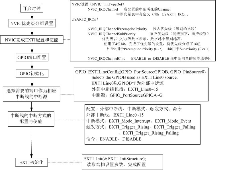

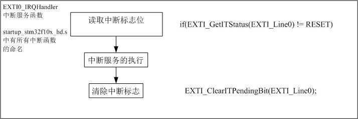

EXTI流程图
ID:80436 发表于 2015-5-19 02:14 | 只看该作者 回帖奖励 |倒序浏览 |阅读模式
函数库文件:
        stm32f10x_rcc.c
        stm32f10x_gpio.c
        stm32f10x_exti.c
        stm32f10x_it.c  //中断服务函数
        misc.c                //中断向量
