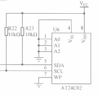

假如套用之前的程序,i2c器件的硬件电路必须要这样连接。
有完整的程序吗,只有一部分不好理解。
16#
ID:81073 发表于 2015-6-1 10:02 | 只看该作者
有完整的程序吗,只有一部分不好理解。
我就是这样接的只不过我接的5k电阻

这是全部程序,改完了以后输入123456也不对输入000000也不对了
17#
ID:74245 发表于 2015-6-2 20:54 | 只看该作者
程序有点长要花点时间才能看懂。
现在可以试试这样,把一个数写进at24c02,然后再读出来,看看读出来的数是不是跟写进去的数一样,
可以先排除是不是i2c器件的问题。
参与人数 1黑币 +35 收起 理由
admin + 35 回帖助人的奖励!
18#
ID:81073 发表于 2015-6-2 22:06 | 只看该作者
yesonjob 发表于 2015-6-2 20:54
程序有点长要花点时间才能看懂。
现在可以试试这样,把一个数写进at24c02,然后再读出来,看看读出来的数 ...
我又换了一个新的AT24C02器件还是不行感觉还是接收不到数据
