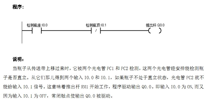

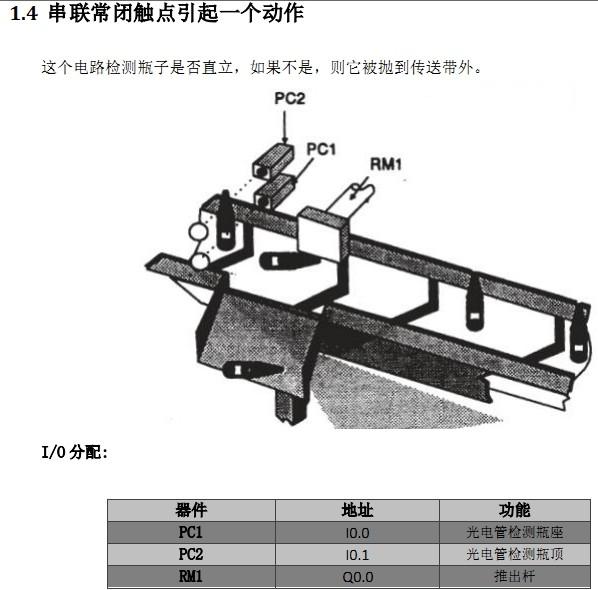

S7-200 案例分享 串联常闭触点引起一个动作
ID:26188 发表于 2015-5-28 01:10 | 只看该作者 回帖奖励 |倒序浏览 |阅读模式
