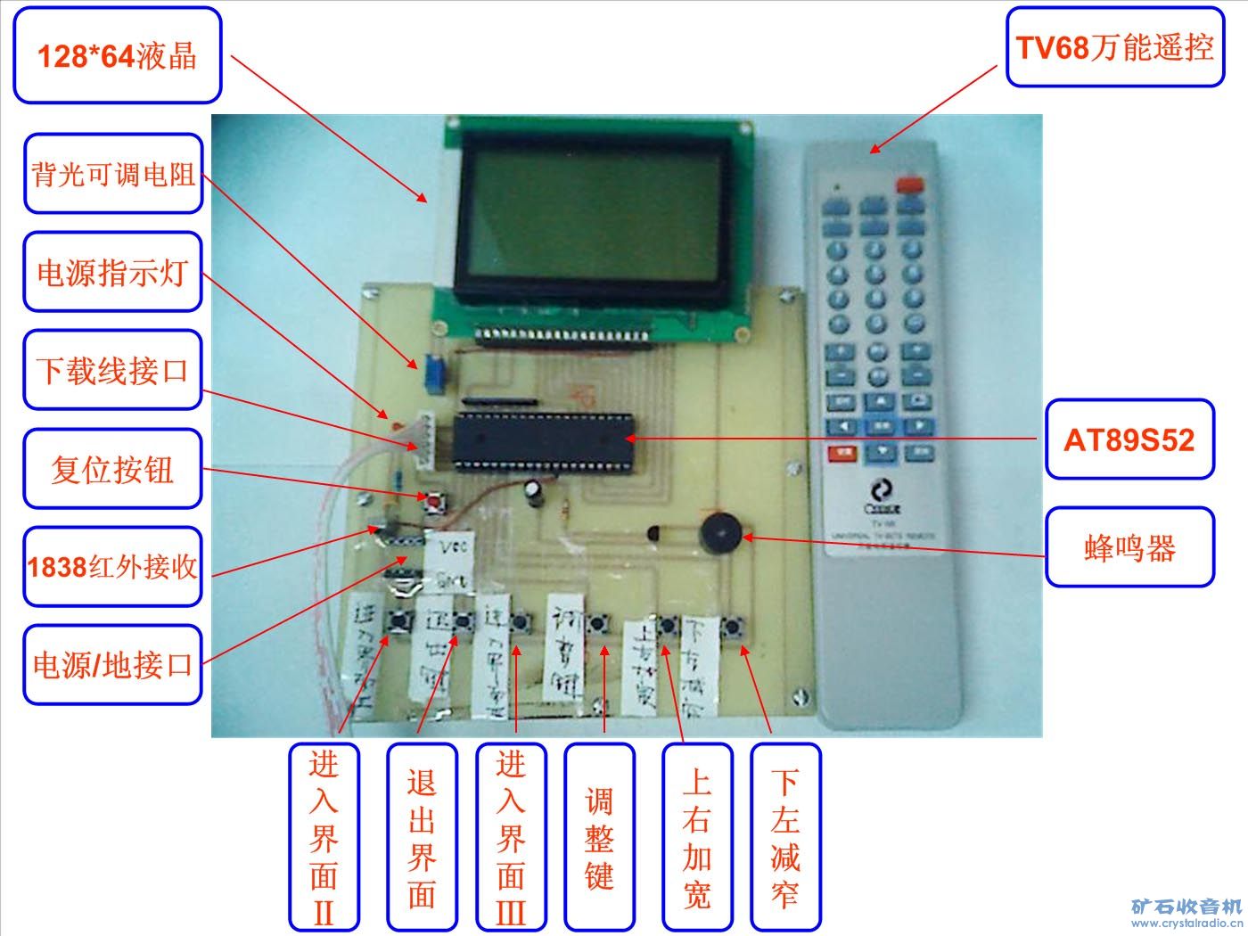

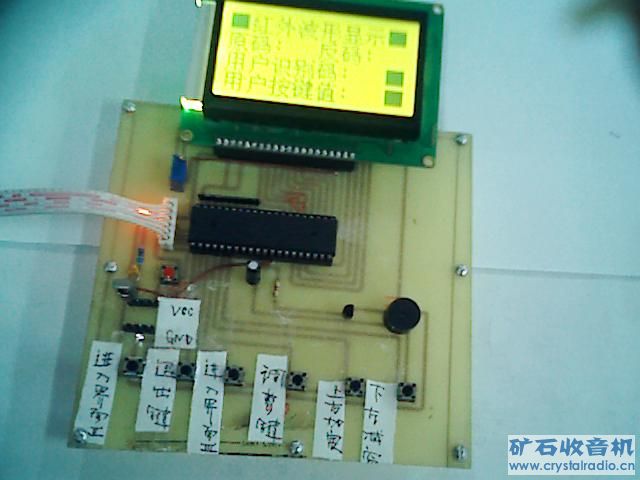

lcd12864红外解码波形显示程序 diy制作
程序代码:
  1. /*******************************************************
  2.        "长沙太阳人"杯红外波形显示单片机设计大赛
  3.     程序名称:红外波形显示         程序设计人:汪建
  4.
  5.     硬件设计人:沈强               视频图片记录人:滕建
  6.
  7.     设计日期:2015.6.3              版本:V1.0
  8. ********************************************************/

  17. unsigned char ir_code_B_1[8];   //红外解码二进制形式(数据码)
  18. unsigned char ir_code_B_0[8];   //红外解码二进制形式(数据反码)
  19. //独立按键定义
  20. sbit Key_In     = P1^0;         //进入系统
  21. sbit Key_Out    = P1^1;         //退出系统
  22. sbit Key_Adjust = P1^2;         //调整界面
  23. sbit Key_Switch = P1^3;         //调整切换键

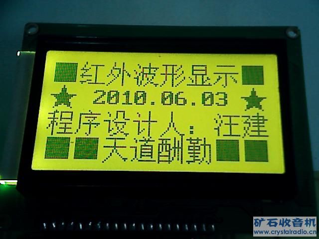

  81.   Lcd12864DrawLineX_f(X0+x0_0+1,X0+x1_1_1,Y0_0,1);
  82.   Lcd12864DrawLineY_f(X0+x1_1_1,Y0_0+1,Y0,1);
  83. }
  84. void Display_Interface_One(void)   //显示界面Ⅰ
  85. {
  86.     LCD12864_COM_Write(0x80);
  87.     LCD12864_WRITE_SWord("■红外波形显示■");
  88.     LCD12864_COM_Write(0x90);
  89.     LCD12864_WRITE_SWord("原码: ");
  90.     LCD12864_COM_Write(0x94);
  91.     LCD12864_WRITE_SWord("反码: ");
  92.     LCD12864_COM_Write(0x88);
  93.     LCD12864_WRITE_SWord("用户识别码: ");
  94.     LCD12864_COM_Write(0x8f);
  95.     LCD12864_WRITE_SWord("■");
  96.     LCD12864_COM_Write(0x98);
  97.     LCD12864_WRITE_SWord("用户按键值: ");

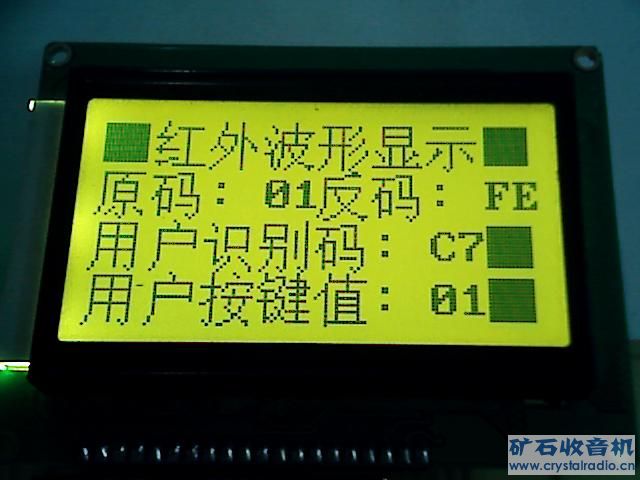

  98.     LCD12864_COM_Write(0x9f);
  99.     LCD12864_WRITE_SWord("■");
  100. }
  101. void InfrareRemote_Display(void)                      //红外接收显示
  102. {
  103.     LCD12864_COM_Write(0x93);
  104.     LCD12864_Data_Write(num_to_char[ir_code[1]/0x10]);//用户数据码
  105.     LCD12864_Data_Write(num_to_char[ir_code[1]%0x10]);
  106.     LCD12864_COM_Write(0x97);
  107.     LCD12864_Data_Write(num_to_char[ir_code[0]/0x10]);//用户数据反码
  108.     LCD12864_Data_Write(num_to_char[ir_code[0]%0x10]);
  109.     LCD12864_COM_Write(0x8e);
  110.     LCD12864_Data_Write(num_to_char[ir_code[2]/0x10]);//用户识别码
  111.     LCD12864_Data_Write(num_to_char[ir_code[2]%0x10]);
  112.     LCD12864_COM_Write(0x9e);                         //用户按键值(十进制形式)
  113.     LCD12864_Data_Write(num_to_char[(ir_code[1]/0x10*16+ir_code[1]%0x10)/10]);
  114.     LCD12864_Data_Write(num_to_char[(ir_code[1]/0x10*16+ir_code[1]%0x10)%10]);
  115. }

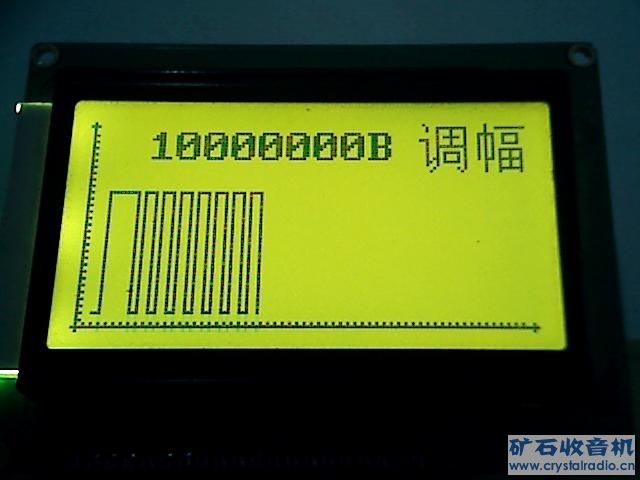

  135.         X0=X0+2;
  136.       }
  137. }
  138. void Display_Interface_Two(void)   //显示界面Ⅱ(用户数据码波形显示)
  139. {
  140.    unsigned char i;
  141.    Draw_Coordinate();              //坐标显示
  142.    X0=X0_Value;
  143.    for(i=0;i<=7;i++)
  144.       {
  145.         if(ir_code_B_1[i]==1)      //Bit 1
  146.           {
  147.            Draw_Bit_1(X0,x0_0,x1_1_1,Y0,Y0_0);
  148.            X0=X0+x1_1_1;
  149.           }
  150.         if(ir_code_B_1[i]==0)      //Bit 0
  151.           {
  152.            Draw_Bit_0(X0,x0_0,x0_0_1,Y0,Y0_0);
  153.            X0=X0+x0_0_1;
  154.           }
  155.      }
  156.   LCD12864_COM_Write(0x81);        //显示用户数据码(二进制)
  157.   for(i=0;i<=7;i++)
  158.    {
  159.      LCD12864_Data_Write(num_to_char[ir_code_B_1[i]]);
  160.    }
  161.   LCD12864_Data_Write(num_to_char[11]); //'B'
  162. }

  185.    }
  186.   LCD12864_Data_Write(num_to_char[11]); //'B'
  187. }
  188. void Screen_Adjust(void)    //画面调整函数(波形的调整)
  189. {
  190.   if(Key_Switch==0)
  191.          {
  192.            Delay_M(5);           //延时消抖
  193.            if(Key_Switch==0)
  194.            while(!Key_Adjust);   //等待按键松开
  195.            Switch_Num++;         //转换按键次数增加
  196.            if(Switch_Num==5)
  197.              Switch_Num=1;
  198.            Beep_key();           //按键音
  199.          }
  200.   switch(Switch_Num)         //调整内容
  201.          {
  202.            case 1:LCD12864_COM_Write(0x86);
  203.                   LCD12864_WRITE_SWord("调幅");break;
  204.            case 2:LCD12864_COM_Write(0x86);
  205.                   LCD12864_WRITE_SWord("调宽");break;
  206.            case 3:LCD12864_COM_Write(0x86);
  207.                   LCD12864_WRITE_SWord("↑↓");break;
