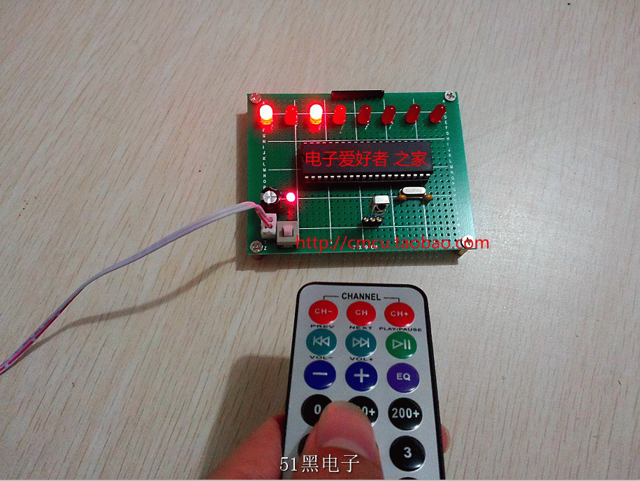

我想制作一个用单片机解码的红外遥控开关,只需要控制一个led灯的亮和灭就可以了,各位大神谁有程序呢?下面是遥控器的键码,和实物图,只需要第一个键控制第一个等就可以,谢谢

判断接受到在键码 跟 你所按的键相同 点亮LED灯就可以了

这个很好改嘛,他提供的程序应该是接收到键值之后在1602液晶上显示出来,你只要把他的显示部分程序去掉,改成判断键值的程序,按你的要求,判断接收到的键值等于0x45就点亮第一个灯,不等就忽略!这样改成功一路之后,就可以多加几路判断,实现控制8个灯了!

个人认为要看你的遥控器用的是什么通讯协议的。其实对于你这个控制用户码并不太重要,重要的是键码。
现市场上的红外遥控器多部分用的小日本NEC通讯协议的,你可以参考一下。希望能帮到你

下面是我改的 没试过  不懂行不行!
如果你已经解决就好,没解决的话下面可以参考
#include<reg51.h>
sbit IRIN=P3^2;
sbit LED1 = P1^0;
sbit LED2 = P1^1;
sbit LED3 = P1^2;
unsigned char IrValue[6];
unsigned char Time;
void IrInit();
void DelayMs(unsigned int );
* oˉêyÃû         : main
* oˉêy1|Äü                   : Ö÷oˉêy
* êäèë           : ÎT
* êä3ö                  : ÎT
void main()
        IrInit();
//                IrValue[5]=IrValue[2]>>4;                          //¸ßλ
//                IrValue[6]=IrValue[2]&0x0f;                //μíλ
                if( IrValue[2] == 0x45 ) LED1 = 0; // áá
                if( IrValue[2] == 0x46 ) LED2 = 0; // áá
                if( IrValue[2] == 0x47 ) LED3 = 0; // áá

在主函数里换成switch
  1. switch(IrValue[2])

ID:241659 发表于 2017-10-21 20:17 | 只看该作者
*                              红外通信实验                                                                                                  *
实现现象:        具体接线操作请参考视频
                        下载程序后,数码管显示红外遥控键值数据
注意事项:        红外遥控模块的短接片J1短接,
                        红外遥控器内的电池绝缘片一定要抽掉
#include "reg52.h"                         //此文件中定义了单片机的一些特殊功能寄存器
typedef unsigned int u16;          //对数据类型进行声明定义
typedef unsigned char u8;
u16 Time;
sbit LSA=P2^2;
sbit LSB=P2^3;
sbit LSC=P2^4;
sbit led1=P0^0;
sbit led2=P0^1;
sbit led3=P0^2;
sbit led4=P0^3;
sbit led5=P0^4;
sbit led6=P0^5;
sbit led7=P0^6;
sbit led8=P0^7;
sbit IRIN=P3^2;

修改的不完美,但是基本可以用,就是只能按一下,灭一个led,按完led全灭了,不能实现按两下led重新亮
