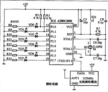

发射电路和接收电路如图所示,就是不会写编程。。跪求大神。。。要求按下发射电路时,接收电路对应的二极管能亮就行。感激不禁

同志,接收要接RXD
