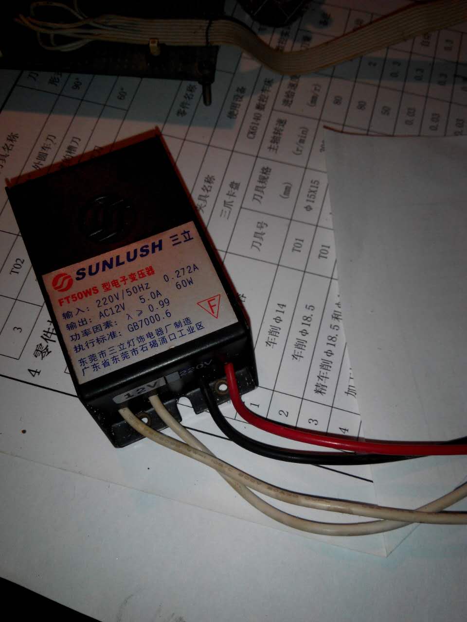

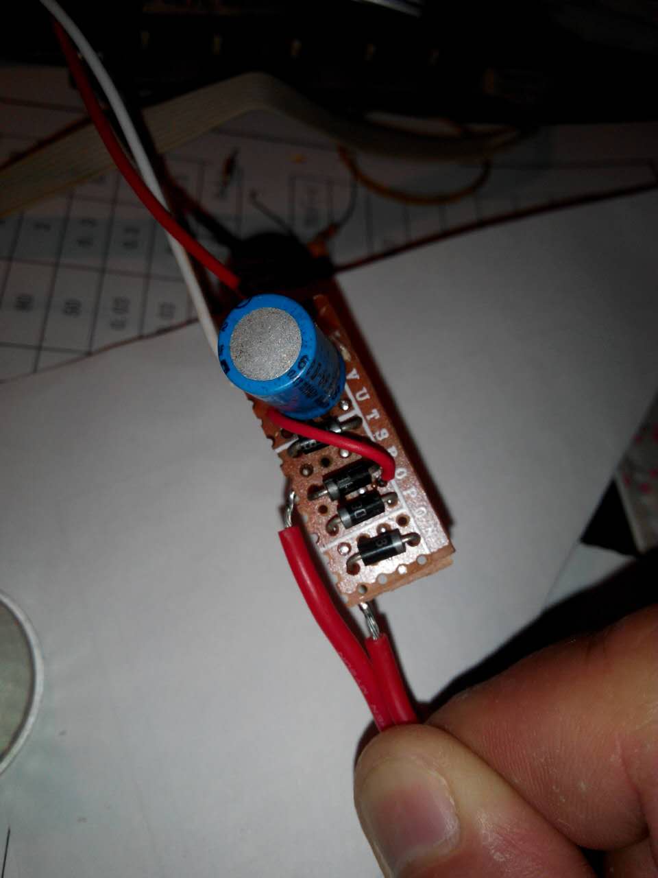

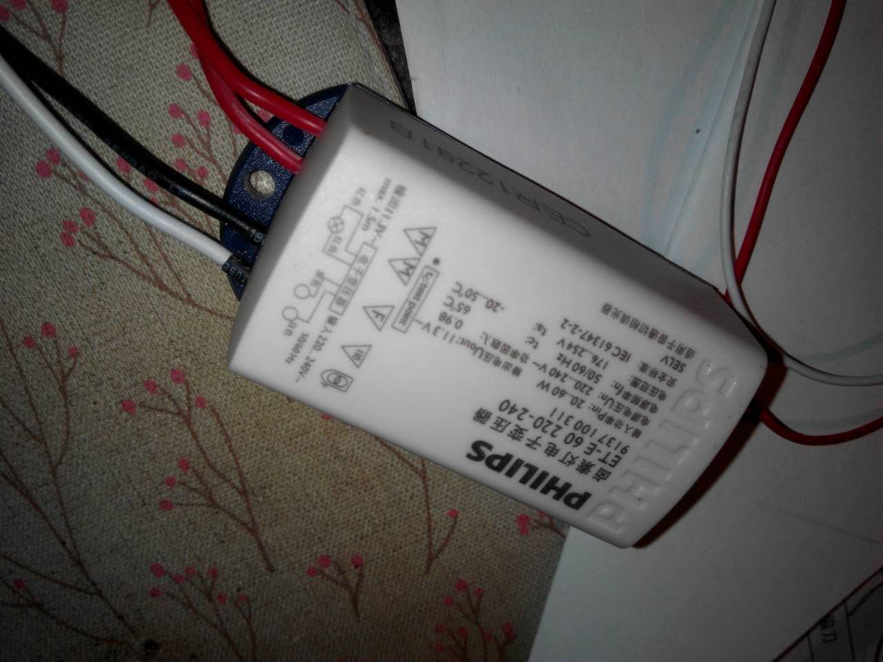

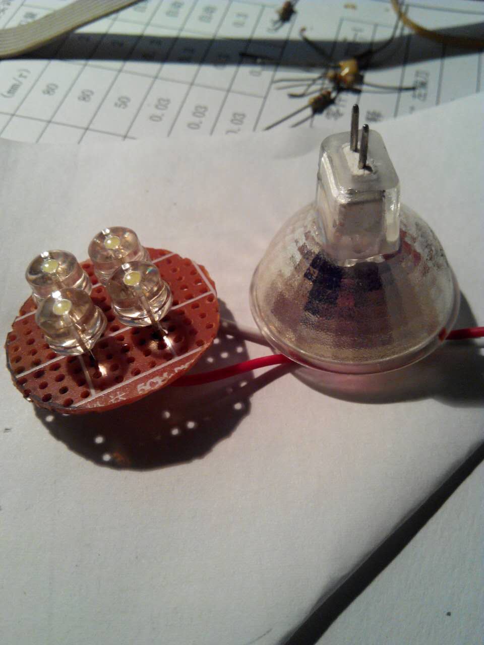

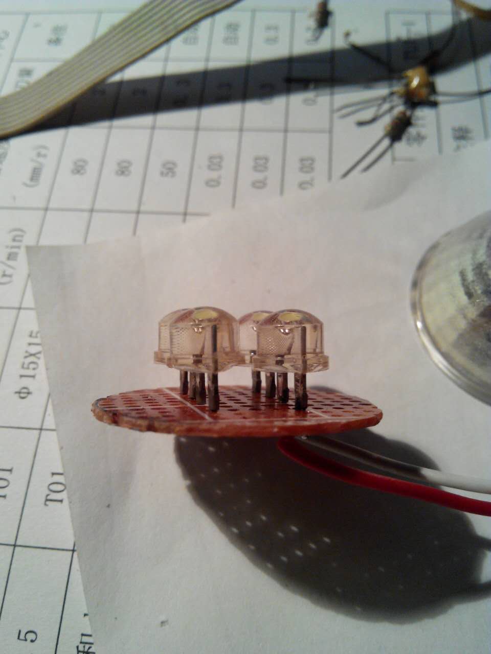

12v射灯老坏,改4粒LED灯珠,嘻唰唰----
12v射灯老坏,改4粒LED灯珠,嘻唰唰----下面步骤:1、原12V变压器保留(二款变压器都可以);2、找LED灯珠(消防诱导指示牌里有);3、整流二极管(必须HER108或以上超快恢复二极管);4、洞洞板若干等等(洞洞板需要裁剪至原灯杯尺寸,便于放入灯具内);5、LED灯珠我选4粒串联(白光,已经够亮)。

ID:96682 发表于 2015-12-9 16:01 | 只看该作者
好是好了,但有一点是LED还无法替代射灯的灯饰效果
