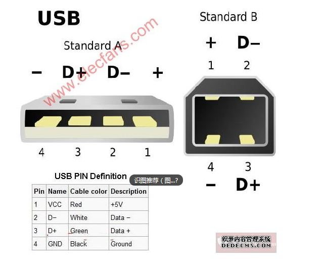

新人求帮助,usb给单片机供电的电路怎样画,求原理图。
ID:91165 发表于 2015-10-12 14:16 | 只看该作者
看图吧

ID:92591 发表于 2015-10-16 05:30 | 只看该作者
USB的4条电线中,红色+、黑色-,电压5伏。很简单,不用画。
