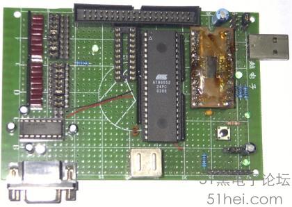

        哈哈,终于搞了一回USB HID设备,做了一个USB键盘来玩玩~~~~其中的报告描述符让我晕了几天~~~~~几份HID相关的协议还是蛮长的~~~~~~明天再弄个USB鼠标设备玩玩~~~~~~~有空的话再搞个红外遥控器玩玩~~~
这回是拿以前做的Mass storage来改的,所以比较快,修改了一下描述符以及端点处理等,就行了。用了一个4*4的小键盘,有0-9十个数字键,Num Lock键,Caps Lock键,Shift键,Ctrl键,Alt键,回车键等。
        最多可以有三个键同时按下,如果相交的话,最多只能两个键按下。

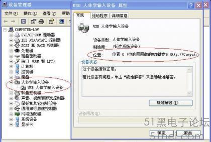

                        在设备管理器里看到的图:

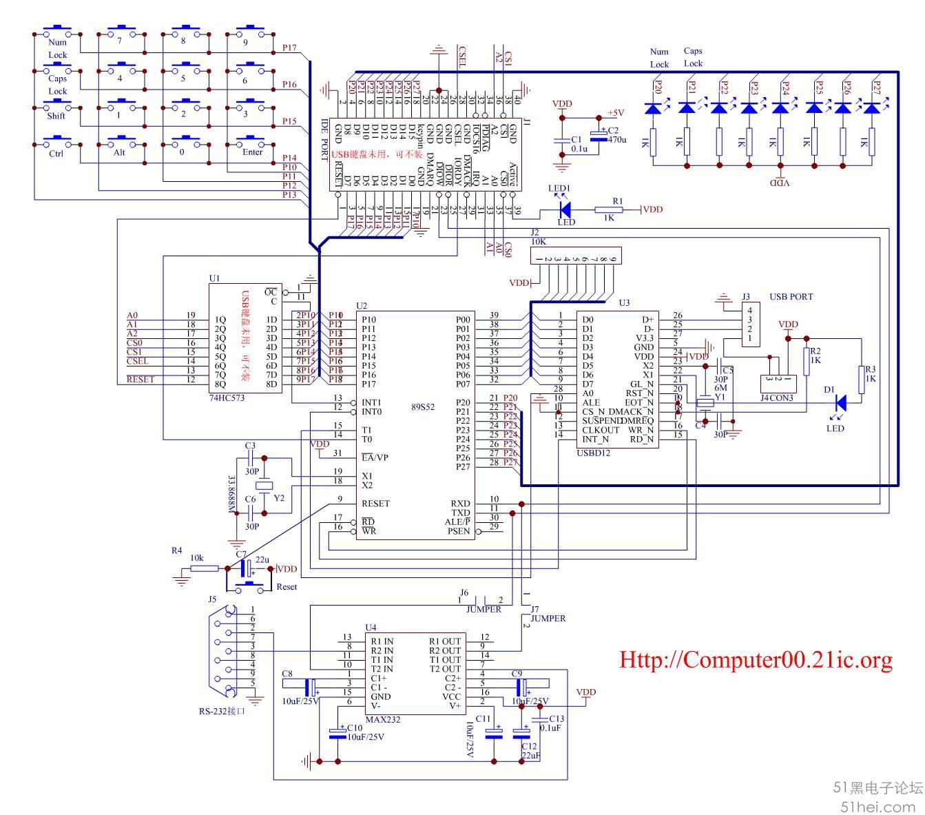

        原理图
(用的是以前做IDE转USB的板,所以上面还有个IDE接口和573锁存器,可以不用理会它们):
        (注意:原理图上所标的晶体值是以前的,这个程序中使用的是22.1184M的晶体.它关系到串口波特率,如果你不使用串口,那么可以不用理会它.)
        注意:图中串口电平转换部分的C8和C10接反了,C11负端应接VDD。D12的SUSPEND(12脚)应该接地。USB接头的D+和D-跟芯的D+和D-之间应该串联22欧姆的匹配电阻。片由于图得比较匆忙,所以没留意。右击选择图片另存为可以看到完整图片了.
