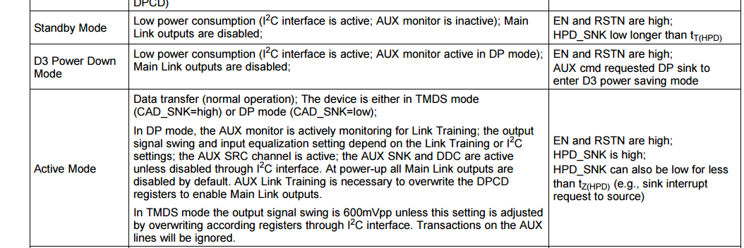

参考一下上面的文档,在不使用SN75DP130或者PI3EQXDP1201的情况下有没有什么方案办法(用单片机或者其他IC)利用displayPort的AUX在standby和D3 power down的时候输出低电平,active状态输出高电平?
  我现在用的STM8S103来控制系统的通断,以前的显示屏有个反馈脚,待机或者无信号的时候会输出低电平,此时MCU进入休眠;当显示屏工作的时候,反馈脚会输出高电平唤醒MCU,但是现在的显示屏都取消了这个反馈脚,所以现在可否参考上面的文档用AUX在这几个状态的读写情况用IC或者用MCU来识别显示屏处于什么工作状态而去控制系统通断吗?(用muc的话最好能把我现在用的这个stm8s103现有的几个简单功能集合一起),有思路的老板可以加我QQ详谈,有酬谢的。。QQ 597 563 93一 (注明:displayPort)

或者用sn75dp130的I2C接口可以编程?
