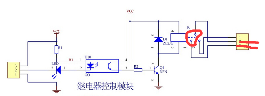

51单片机   如何检测一个led是否发光  ?   如何检测继电器常口和公共端口闭合?
路过的大神帮一下。

用手机摄像头开启直接在手机上看很方便
ID:97494 发表于 2015-11-28 20:18 | 只看该作者
方法1.光敏电阻加比较器;方法2,ADC测r1的电压
ID:97348 发表于 2015-11-27 13:16 | 只看该作者
两个方法都一样 找一个限流电阻接上给发光二极管或者继电器的两端接上电源    测他们两端的电压就好啦   发光二极管更具硅管或者锗管看电压的大小  继电器直接看是否有电压
ID:97181 发表于 2015-11-26 20:24 | 只看该作者
如果你用带AD的51单片机,简单多了,限流取样电阻在一端接地,另一端接限流电阻和单片机AD输入,在控制LED端有效时,检测取样电阻电压值,满足你的要求为正常,偏大可能LED击穿,偏小或为零时,可能LED或限流电阻断路。记住合理选择取样电阻阻值

ID:70267 发表于 2015-11-26 13:21 | 只看该作者
admin 发表于 2015-11-25 19:46
用光敏电阻可以检测光线
怎样把检测的阻值反馈给单片机  还有怎么判断继电器是否工作(常开端和公共端连接)
ID:97181 发表于 2015-11-26 09:24 | 只看该作者
刚才说的这种方式并不是太可靠,如果其中一个LED击穿,不加比较器,则无法判断,如果有高低限比较器(不嫌麻烦的话),可省去一个LED,但增加电路麻烦,同理单独检测限流电阻电压也不很可靠。其实正确使用,LED本身寿命还是很可靠的。
ID:97181 发表于 2015-11-26 09:11 | 只看该作者
用两个LED灯加一个限流电阻串联(LED供电要大于7v),其中一个接光敏电阻,接头要遮光,根据你的需要,调整与光敏电阻串联电阻的阻值和位置,得到你需要的电压值,方便单片机判断。另一个外部显示。
ID:97176 发表于 2015-11-26 00:26 | 只看该作者
简单点的话,直接检测通过LED的电流就行了。
