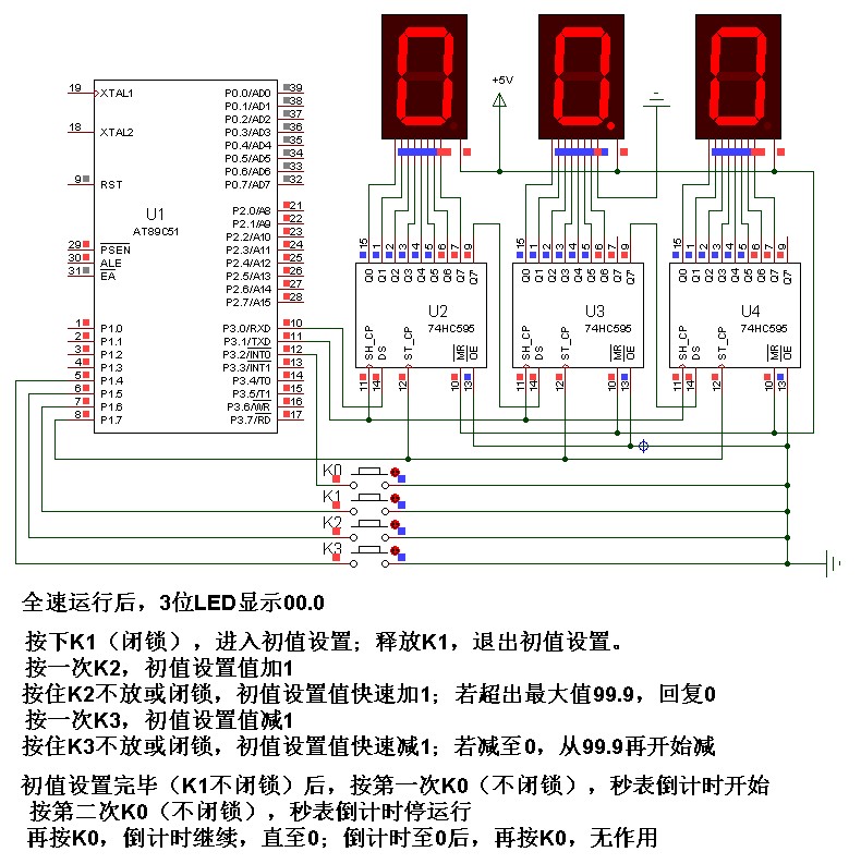

ID:111634 发表于 2018-6-23 08:09 | 只看该作者
实例96  能预置初值的倒计时秒表
先Proteus仿真一下,确认有效。
实例96 能设置初值的倒计时秒表.rar (40 KB, 下载次数: 31)
以上摘自张志良编著《80C51单片机仿真设计实例教程——基于Keil C和Proteus》清华大学出版社ISBN 978-7-302-41682-1,内有常用的单片机应用100案例,用于仿真实验操作,书中电路和程序设计有详细说明,电路与程序真实可靠可信可行,程序语句条条有注解。
