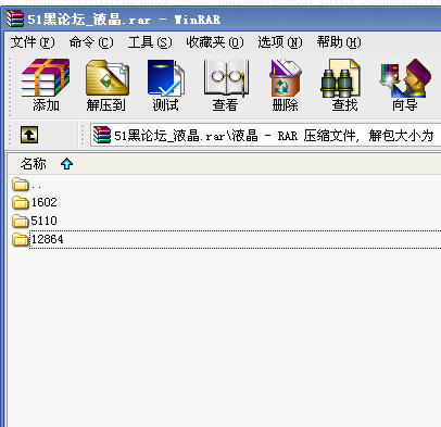

51单片机液晶模块代码(12864 1602 5110)
包含12864 1602 5110
完整代码(包含头文件)下载: 液晶.rar (4.73 KB, 下载次数: 42)
以下是文件内容预览:
