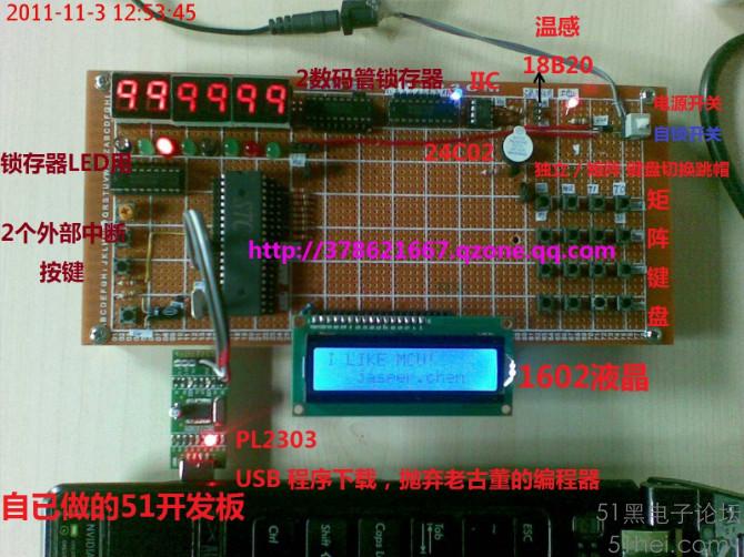

51单片机:从00到99,自动计数+蜂鸣器
ID:103513 发表于 2016-1-17 01:16 | 只看该作者 回帖奖励 |倒序浏览 |阅读模式
