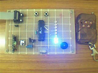

很多PT2262软件解码程序,都是用定时器测量脉冲宽度。占用系统太多资源。我自己编写的程序不用定时器,不用中断,代码最少。但耗CPU,发射端为PT2262 3.3M 的电阻 接收端为 M8 内部1M RC振荡。解码成功后输出D口显示。编译软件为 ICCAVR。
以下是avr单片机源码:

收藏收藏1 分享淘帖 顶顶1 踩踩
ID:74314 发表于 2016-4-8 17:58 | 只看该作者
您好,想请教个问题,在ICCAVR中,那个自动生成代码的工具生成的代码,和花括号的距离只有一个空格的位置;很多时候我都会自动生成一部分代码,然后复制过去,这样的结果是复制过去的代码和花括号只有一个空格的间距,但一般我习惯用一个Tab的距离,所以想请问下,是否可以在哪里设置自动代码的格式,它们之间的间距。。。。。。。。
ID:146924 发表于 2018-8-19 09:44 | 只看该作者
对晶振有什么要求,普通51移植可以用吧
