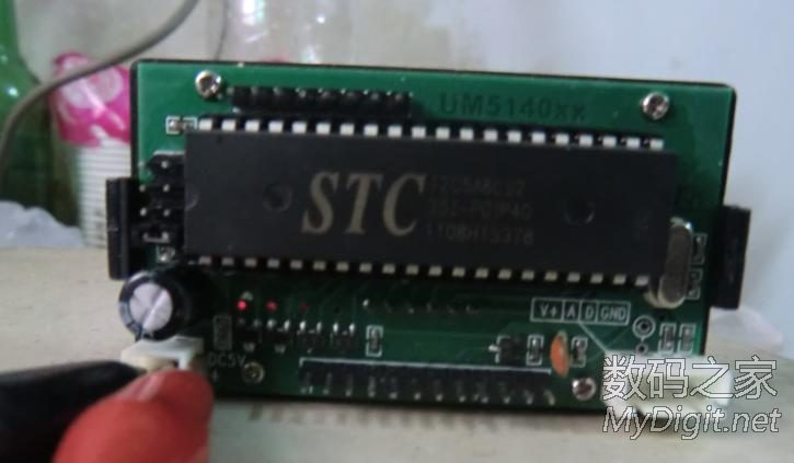

用STC系列单片机制作四位可预置计时器
  用STC系列单片机制作四位可预置计时器_用UM5140X计时器电路改装
#:当使用的EEPROM起始地址不是C2~C7的IC时请到STC_EEPROM.h文件中注释#define EEPROM_C2_C7这行宏定义

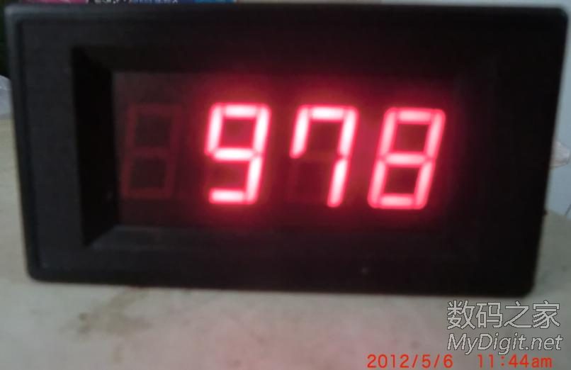

功能: 具有二个按键,四位红色共阳极数码显示
  P3.6长按 = 模式键、短按 = 移位、保存
  P3.7长按 = 开始键、短按 = 加数、停止计时
  具有正、倒;计分或计秒预设选择
  具有预约、倒计时;开机功能分别输出一个1S低电平信号和一个长通低电平信号
使用说明:
A: 上电前若P1.0对地则为倒计秒//P1.1对地则为倒计分//其它状态组合未定义,建议不使用。

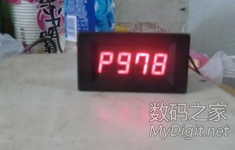

1: 长按P3.6口开关则先重新调出存在eeprom在的计时停止计时显示P***且第一个*以125ms闪烁
此时若依次短按P3.6口开关则移向下一位闪烁,在该位闪烁若短按P3.7口的开关则此位加1。
当第三个*闪烁时如果再短按一次P3.6口开关则保存此次设定值并退出设置状态,显示***。若
在闪烁10s内没有新键按下则自动退出设置状态并不保存此次设定值,显示***。

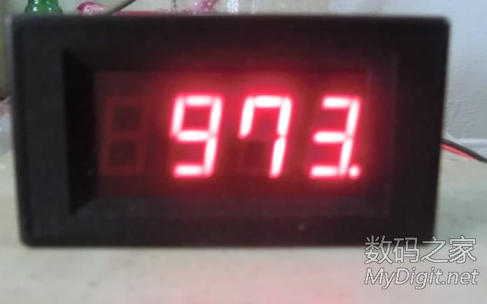

2: 长按P3.7口开关则开始计时显示***且最后一个dp点闪烁,在计时器运行中若短按P3.7口开关则
停止计时,10s内没有新键按下则自动重载预设值,显示***。
3: 当时间从预设值倒计到 000 时停止倒计时且P1^2口输出1S低电平信号(后自动变高)、P1.3口长通
低电平信号(短按P3.7口开关可关闭),10s后自动重载预设值。
