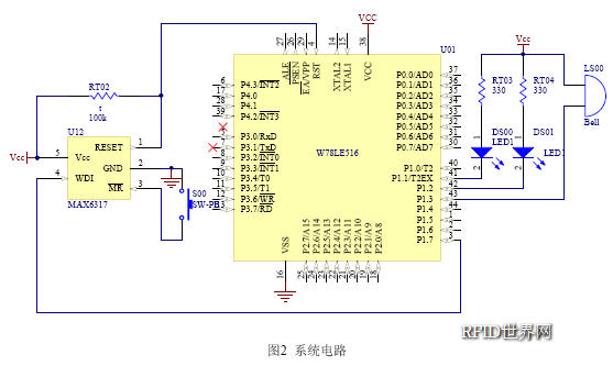

  3.1 W78E516单片机系统电路
  W78E516是具有带ISP功能的Flash EPROM的低功耗8位微处理器;ISP功能的Flash EPROM可用于固件升级。它的指令集同标准8052指令集完全兼容。W78E516包含64K字节的主ROM﹑4K字节的辅助ROM。(位于4K字节辅助ROM中的装载(loader)程序,可以让用户更新位于64K主ROM中的类容。)512字节片内RAM;4个8位双向﹑可位寻址的I/O口;一个附加的4位I/O口P4;3个16位定时/计数器及一个串行口。这些外围设备都有8个中断源和2级中断能力的中断系统支持。为了方便用户进行编程和验证,W78E516内含的ROM允许电编程和电读写。一旦代码确定后,用户就可以对代码进行保护。
  W78E516有两种节电模式,空闲模式和掉电模式,2种模式均可由软件来控制选择。空闲模式下,处理器时钟被关闭,但外设仍继续工作。在掉电模式下晶体振荡器停止工作,以将功耗降至最低。外部时钟可以在任何时间及状态下被关闭,而不影响处理器运行。
  本系统复位电路使用MAX6317作为复位芯片,MAX6317具有用户自定义的复位门限、输出结构、复位时间延迟、"看门狗"定时延迟等功能。"看门狗"功能用于当软件陷入死循环时中断微处理器,如果在"看门狗"定时周期内,"看门狗"检测器输入端WDI没有收到触发信号,则产生复位脉冲中断微处理器,内部"看门狗"定时器不断地由复位脉冲或WDI端的触发脉冲清零重新计时,复位期间"看门狗"定时器保持零状态,不计数。 复位采用按钮的形式,当复位按钮被按下时,单片机的RST端处于低电平状态,只需要低电平保持2个机器周期以上的时间,单片机就能够正确地复位。在复位按钮正常状态(没有按下),则RST端一直处于高电平,单片机正常工作。
  W78E516的P1.1,P1.2各接了一个发光二极管,P1.3接了一个蜂鸣器,作为各种提示用。W78E516系统电路如图2所示。

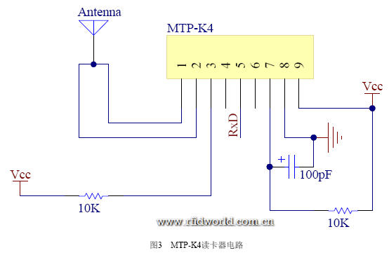

  3.2 MTP-K4读卡器电路
  射频卡的读写以无线电波的方式进行,当卡片移到电磁场的有效作用范围时,卡片里的线圈将感应到读写器模块天线发送的电磁波,从而获得电源并进行数据传送。在本系统中我们采用了MTP-K4系列射频卡。MTP-K4射频卡具有体积小、引脚少、功耗低等特点。它的主要技术性能参数如下:
  ● 尺 寸:26.5 x 16.5 x 6.9 mm
  ● 电 源:5V@44mA nominal
  ● 工作频率:125KHz
  ● 卡片格式:EM4001/4102 或兼容卡
  ● 译码方式:Manchester 64bit,modulus 64
  ● I/O 输出电流 : 25mA sink/source
  ● 天线电压: 150Volt PKPK
  ● 感应距离:max. 30cm
  ● 感应速度:约0.3 秒
  ● 工作温度:-15℃~75℃
  ● 储存温度:-25℃~85℃
  ● 储存湿度:5-95﹪RH
  ● 输出格式:韦根26位/RS232 TTL (ASCII)
  MTP-K4有两种输出格式:韦根26位/RS232 TTL(ASCII)。在这里我们使用RS232 TTL(ASCII)输出格式。MTP-K4总共有9个引脚,引脚3接高为RS232 TTL(ASCII)输出格式,接低为韦根26位输出格式。故Pin3在这里接高。天线接在引脚1和引脚2之间。引脚4可接蜂鸣器或者LED,这里把它悬空。引脚5为TX非反相输出,在这里把它接到CPU的P3.0/RxD管脚上,引脚6为TX反相输出,这里把它悬空。引脚7低电平复位,引脚8接地,引脚9接VCC,VCC范围可从4.6V至5.5V。MTP-K4读卡器电路如图2所示。

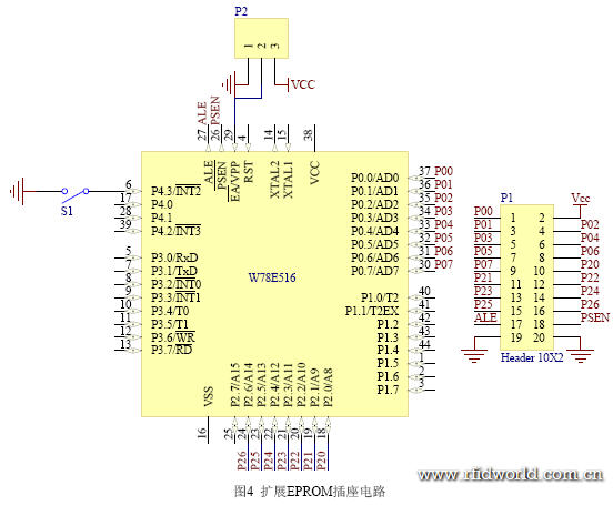

  3.3 ISP 编程电路

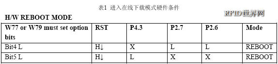

  W78E516 内建一个64K 字节的主ROM 区,来存储应用程序(APROM),和一个4K的辅助ROM 区用于存储装载程序(LDROM)。在正常运作方式下,控制器执行APROM中的代码。如果要更改APROM 中的代码,W78E516 允许用户通过硬件连接方式,来使控制器进入在线下载模式即跳转到4K 区程序执行。进入在线下载模式硬件条件如下表1:

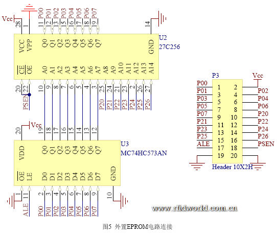

  在这里我们通过一个开关使处理器在复位时P4.3 为低让处理器进入在线下载模式,此时处理器从4K LDROM 启动,使能ISP, 64K APROM 是再编程区。正常运行时把开关拨开来使P4.3 为高,此时处理器从64K APROM 启动,使能ISP, 4K LDROM 是再编程区。处理器的EA 管脚控制访问内部64K APROM 还是外部ROM,当EA 保持高电平时处理器访问内部64K APROM,当EA 保持低电平时处理器访问外部ROM。在这里我们把EA 接到一个跳线上,当使用外部ROM 时把它跳到GND,使用内部64K APROM 时跳到VCC。在这里我们扩展一个20 引脚的EPROM 插座,把EA 跳到GND,把开关拔开使P4.3 为高,让处理器访问外置EPROM,使用串口配合上位机程序从上位机把在线下载管理程序烧写到4K LDROM 里面。这样以后我们就可以通过4K LDROM 在线对64K APROM 实现在线编程了。
第1页第2页第3页
  把在线下载程序烧写到4K LDROM 后,拔掉外置EPROM, 把EA 跳到VCC,使P4.3为低,复位处理器让处理器进入在线下载模式,在线下载程序通过串口配合上位机程序从上位机获取要执行的程序写入64K APROM。这样我们就完成了对64K APROM 的ISP 编程。图3 为扩展EPROM 插座电路图。图4 为外置EPROM 电路图。图5 为串口的电路连接。
  MAX232 可以用作单片机和单片机之间、单片机和PC 机串行口之间的符台RS 一232串行接口电路,只要将待进行传输的设备的发送和接收端相应的接上,缩程即可。MAX232外围需要4 个电解电容C1、C2、 C3、C4,是内部电源转换所需电容。其取值均为1 F/25V.宜选用钽电容并且应尽量靠近芯片。C5 为0.1uF 的去耦电容。MAX232 的引脚TlIN、T2IN、R1OUT、R2OUT 为接TTL/CMOS 电平的引脚.引脚T1OUT、T2OUT、R1IN、P,2IN 为接RS 一232C 电平的引脚.因此TTL/CMOS 电平的TIIN、T2IN 引脚应接MCS 一51 的串行发送引脚TXD;R1OUT、P,2OUT 应接MCS 一51 的串行接收引脚RXD。与之对应的RS 一232C 电平的T1OUT、T2OUT 应接PC 机的接收端RD;R1IN、R2IN 应接PC 机的发送端TD。由于W78E516 只有一个串行口,故我们需要在RxD 管脚上接个跳线,以满足读卡器和MAX232 串行接口电路的需求。
  采用此种编程方法可以使我们不用购买专门的编程器就可以随时对CPU 进行编程,而不用对CPU 进行插拔。这样我们就可以使用无铅封装QFP44 的W78E516, 减小了板子的大小。另外一块外置EPROM 板子可以对多块电路板编程,而且只需使用一次即可,具有简单,实用,成本低廉的特点。
