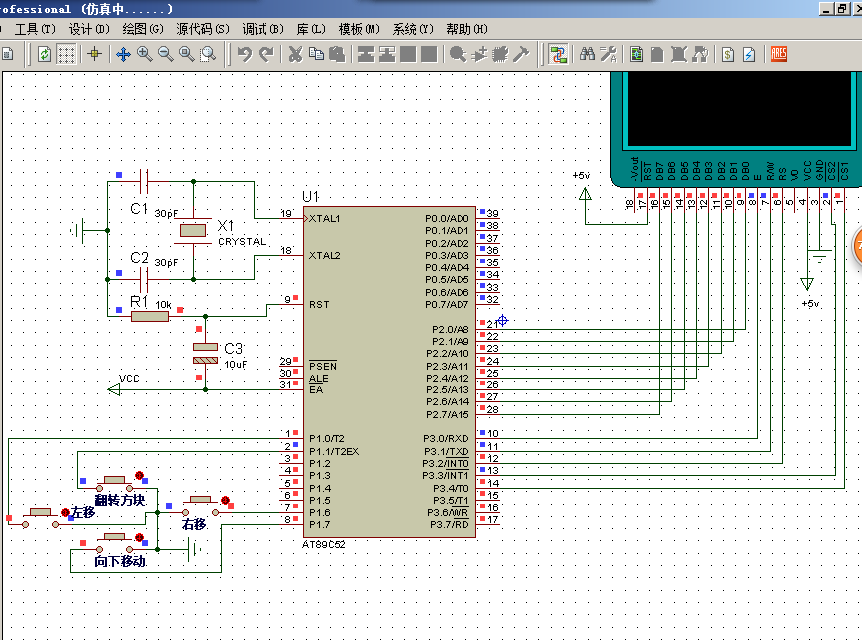

单片机俄罗斯方块仿真+源程序+电路原理图

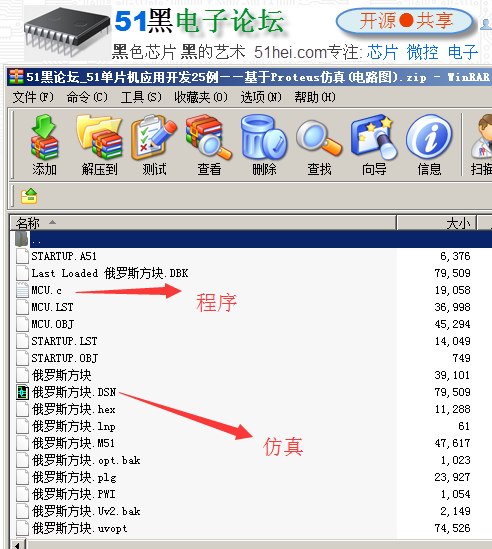

分享一个用51单片机做的俄罗斯方块仿真电路,上面是原理图(工程文件清晰版请下载本帖最后的附件),用的无字库的lcd12864,如果大家做成实物的话也要用无字库的屏.

这个单片机俄罗斯方块仿真的工程文件和其他完整资料下载:
http://www.51hei.com/bbs/dpj-54940-1.html

ID:283511 发表于 2018-2-11 09:12 | 只看该作者
liuzhaoxin1020 发表于 2017-1-24 17:00
不错的帖子,很值得收藏。
为什么我下下来,lcd上不显示啊大神
ID:283511 发表于 2018-2-11 10:17 | 只看该作者
问下这玩意那个键是启动啊,我的不显示啊。

红尘过客 发表于 2018-2-11 09:12
为什么我下下来,lcd上不显示啊大神
我也不显示
ID:372035 发表于 2018-7-18 18:18 | 只看该作者
这个是52啊。。。
ID:446113 发表于 2019-1-3 16:58 | 只看该作者
我运行的时候只有P0组引脚在闪烁 lcd12864 屏是黑的求解

请问最后是如何解决的呢?
17#
ID:983922 发表于 2021-11-23 18:33 | 只看该作者
请问最后解决了吗?
18#
19#
ID:1064915 发表于 2024-1-13 09:57 | 只看该作者
正在试验,还没有显示
20#
ID:45829 发表于 2024-1-13 15:33 | 只看该作者
还是要有一点基础才可以运行的,主要是#define LCD P0 被故意定义错了的。改P2就可以了、
