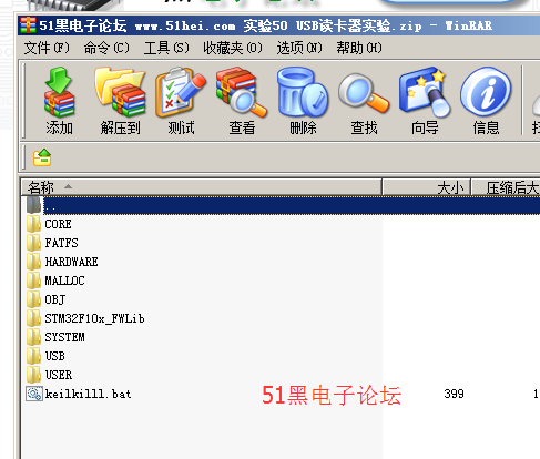

stm32的USB读卡器实验源码
stm32单片机源程序:

完整代码下载:
实验50 USB读卡器实验.zip (1.13 MB, 下载次数: 58)
