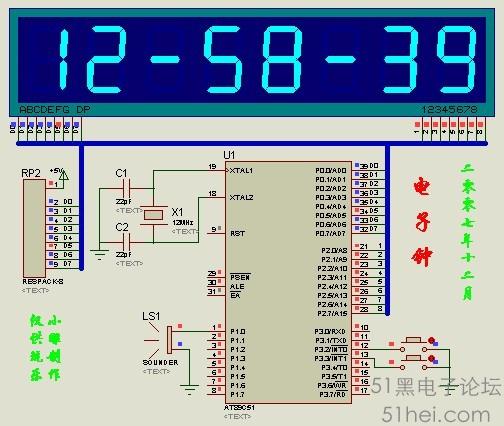

基于51单片机的数字电子钟C程序设计 仿真图
ID:104835 发表于 2016-2-4 03:40 | 只看该作者 回帖奖励 |倒序浏览 |阅读模式
  1. /***************************lns主程序snl***************************/
