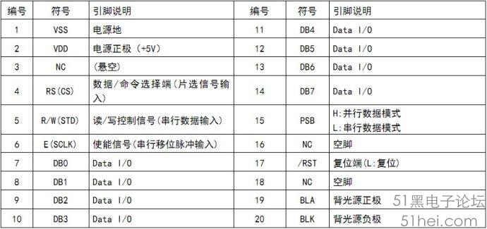

12864(ST7920主控)是一种比较常用的中文字库液晶,可以显示8x16的ASCII码,16x16的汉字,还带有绘图功能,但是它的绘图功能不太好用。下面是其管脚说明:
  它有两种接线方式:并行好串行,一般地,为了节省端口,我们采用串行接线方式。主要讲下它的地址问题,比较容易理解错。

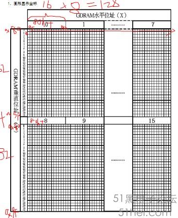

绘图模式GDRAM定位
垂直  水平
0x80: 0x80 - 0x87 上半屏
0x9F:
0x80: 0x88 - 0x8F 下半屏
0x9F:
  实际上,下半屏是上半屏在右边的延续,从地址可以看出来,因此在取模时要选择横向8点左高位。
