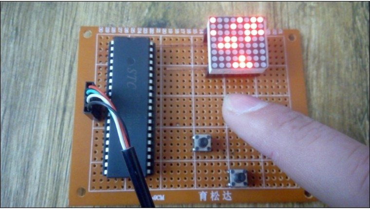

51单片机8*8点阵 打飞机 贪吃蛇游戏

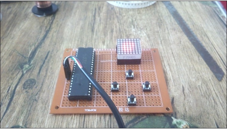

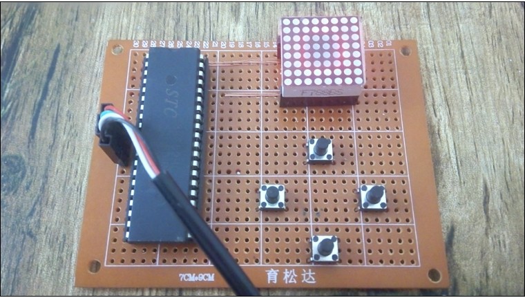

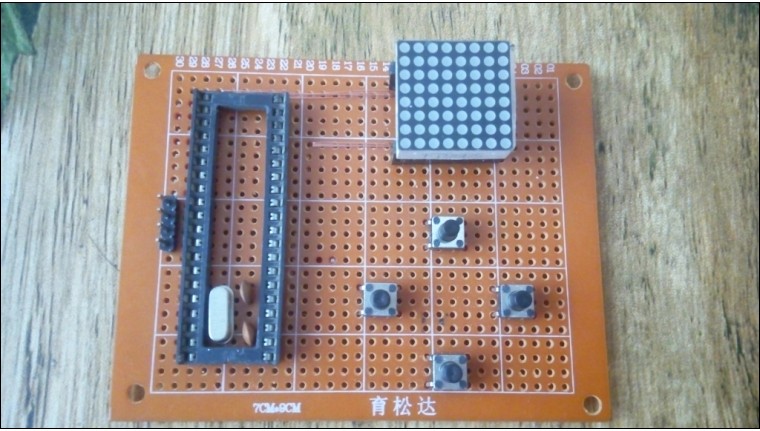

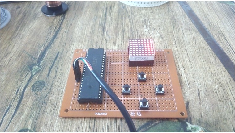

需要材料清单:
焊接飞线        1卷
洞洞板(7*9cm) 1块
单片机stc89c52  1片
晶振11.0592M    1个
瓷片电容        若干
轻触按键        4个
自锁按键        1个
电池盒          1个
排针1*40        1排
排座1*40        1排
8*8点阵         1个
40脚IC座        1个
排阻            1个
两个小视频:
需要源码套件的跟帖!

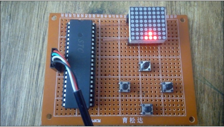

ID:77282 发表于 2016-2-19 09:13 | 只看该作者

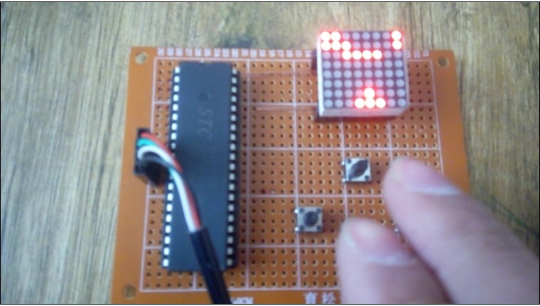

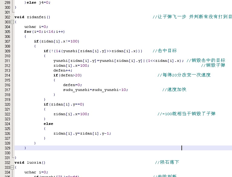

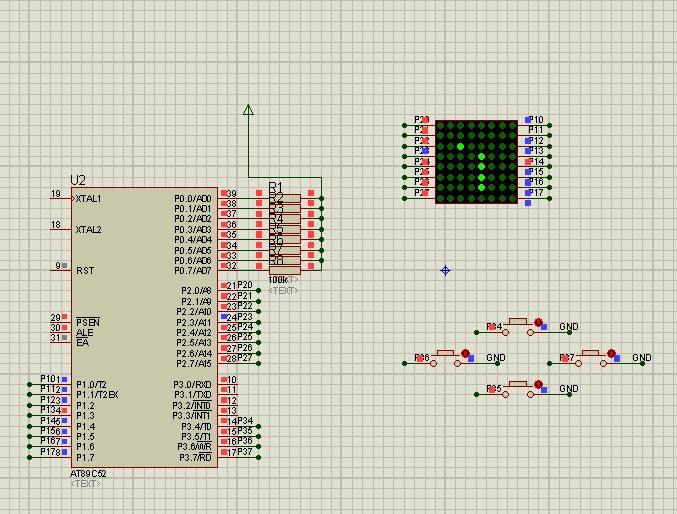

打飞机游戏:就是上面有随机的小红点以一定速度落下 ,然后下面有个飞机。按按键可以控制飞机左右移动和发子弹!随着击中红点的个数增加。小红点的下落速度会越来越快! 贪吃蛇游戏就不用介绍了。就有一点提一下,每次食物的产生位置应该是随机的。取随机数的方法是打开一个定时器,需要随机数的时候就取计数寄存器的数就可以了。 源码。的。扣。 .我。2934332198。套件也可以!
ID:77282 发表于 2016-2-19 09:39 | 只看该作者

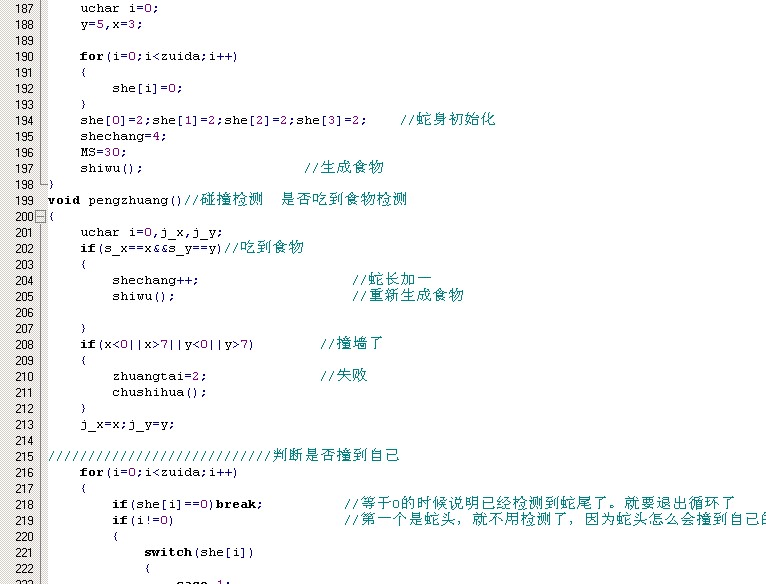

本程序一个延时函数也没用到,用一个定时器实现所有时间控制,包括按键消抖,游戏速度控制等 。轻松应对多个按键同时按下功能。一边发射子弹一边左右移动控制!效率之高令人惊叹!
ID:77282 发表于 2016-2-19 13:21 | 只看该作者

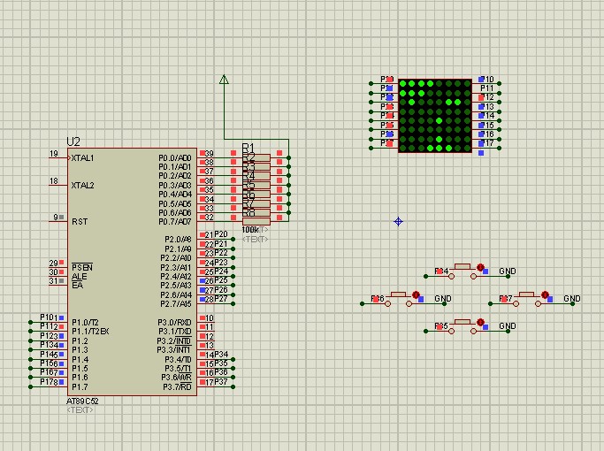

proteus 仿真电路
ID:77282 发表于 2016-2-19 20:59 | 只看该作者
