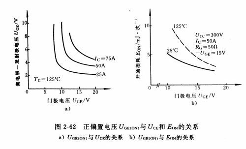

正偏置电压 Uge 增加,通态电压下降,开通能耗 Eon 也下降,分别如图 2 - 62 a 和 b 所示。由图中还可看出,若十 Uge 固定不变时,导通电压将随漏极电流增大而增高,开通损耗将随结温升高而升高。

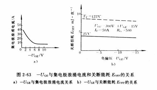

负偏电压一 Uge 直接影响 IGBT 的可靠运行,负偏电压增高时漏极浪涌电流明显下降,对关断能耗无显著影响,- Uge 与集电极浪涌电流和关断能耗 Eoff 的关系分别如图 2 - 63 a 和 b 所示。

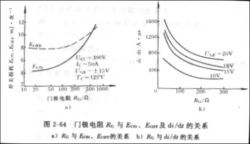

门极电阻 Rg 增加,将使 IGBT 的开通与关断时间增加;因而使开通与关断能耗均增加。而门极电阻减少,则又使 di/dt 增大,可能引发 IGBT 误导通,同时 Rg 上的损耗也有所增加。具体关系如图 2-64 。
由上述不难得知: IGBT 的特性随门板驱动条件的变化而变化 , 就象双极型晶体管的开关特性和安全工作区随基极驱动而变化一样。但是 IGBT 所有特性不能同时最佳化。
双极型晶体管的开关特性随基极驱动条件( Ib1 , Ib2 )而变化。然而,对于 IGBT 来说,正如图 2 - 63 和图 2 - 64 所示,门极驱动条件仅对其关断特性略有影响。因此,我们应将更多的注意力放在 IGBT 的开通、短路负载容量上。

4 )驱动电平十 Uge 也必须综合考虑。+ Uge 增大时, IGBT 通态压降和开通损耗均下降,但负载短路时的 Ic 增大, IGBT 能承受短路电流的时间减小,对其安全不利,因此在有短路过程的设备中 Uge 应选得小些,一般选 12 ~ 15V 。
5 )在关断过程中,为尽快抽取 PNP 管的存储电荷,须施加一负偏压 Uge, 但它受 IGBT 的 G 、 E 间最大反向耐压限制,一般取 ——1v — —— 10V 。
