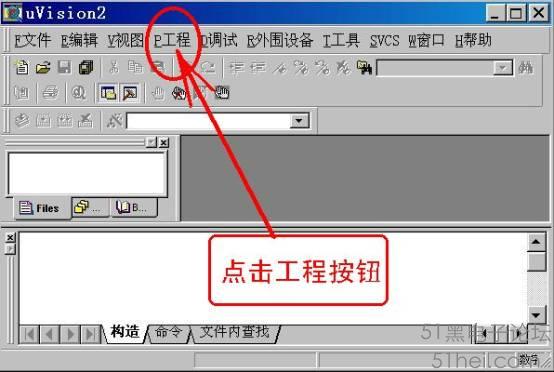

1、          双击桌面上的图标,打开以下窗口:

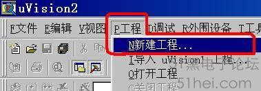

点“工程”,新建工程:

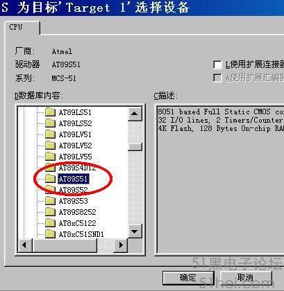

选择你使用的芯片型号,我用的是Atmel公司生产的89s51,双击Atmel:
在下面找到At89S51后,点击它,然后确定:

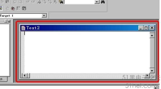

弹出以下窗口:

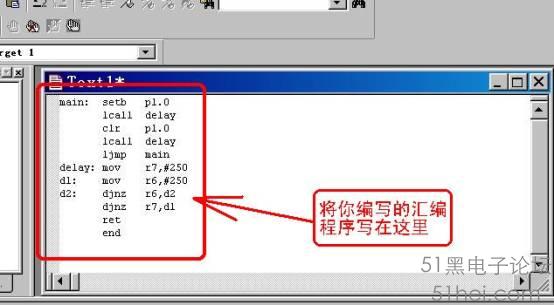

在弹出的窗口里面写入你的汇编程序:

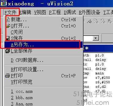

然后点文件,另存为:
为你的文件起一个名字,我这里名字为“xiaodeng.asm”。注意文件的扩展名不能省略,而且必须是“.asm”:

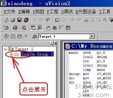

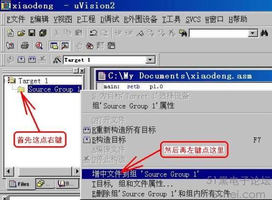

将左边Target 1前面的“+”号展开,在它下面的字符“Source Group 1”上点击鼠标右键,再点击增加文件到组:
在文件类型中点击asm源文件:

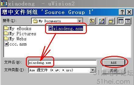

在文件中找到你刚才新建的xiaodeng.asm文件,然后点击Add加入:

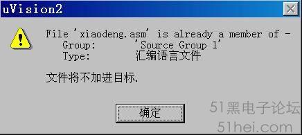

只需要加入一次就够了,如果再次加入,将出现以下画面,不要紧,点确定就好了:
这时候,左边的文件夹“Source Group 1”前面就有了一个“+”号:
点击该“+”号展开后,下面就出现了一个名为“Xiakdeng.asm”的文件,说明已经将文件加进来了。

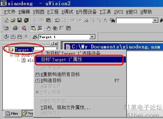

接下来将鼠标移到“Target 1”上,点击右键,再点击“目标‘Target 1’属性”:

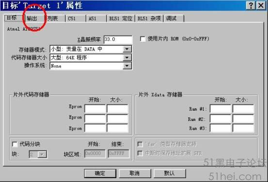

弹出以下窗口:
点“输出”,在新弹出的窗口中,一定要确保“E生成 HEX文件”前面的小方格内有一个勾“√”,即选中该项,然后再点击“确定”:

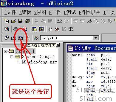

最后点击下面的符号:
即“构造所有目标文件夹”,当出现以下画面时,说明目标文件“xiaodeng.hex”文件已经生成了:
这个“xiaodeng.hex” 文件就是往单片机89s51里面写的文件。有了这个文件,就可以用编程器将该文件烧写到89S51单片机中了,一个廉价的通用编程器要300元左右,我自 己制作的仅花费了几十元,如果没有编程器,也可以找修理电脑主板的那些师傅代为烧写,他们应该都有的,因为这是烧写“BIOS” 的常用工具。
