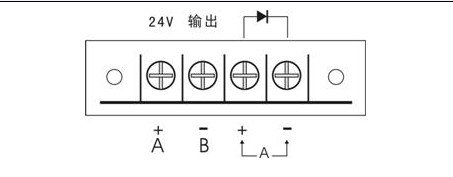

1 二线制压力变送器接线图实物

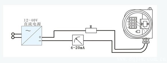

2 二线制压力变送器接线图

卸下变送器接线端的旋盖,可以看到如图所示的接线端子。
4 四线制压力变送器接线图
若选配了现场显示表头,则接线端子在现场显示器的后端,接线时请先将现场显示器卸下(注意要小心,以免将显示器的连线拉断)即可露出如图 1 所示的接线端子。其中
为现场显示表头。

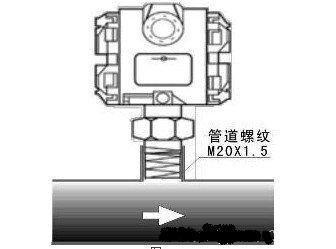

6 压力变送器的安装
压力变送器的压力接口为 M20 X1.5 的不锈钢螺纹
