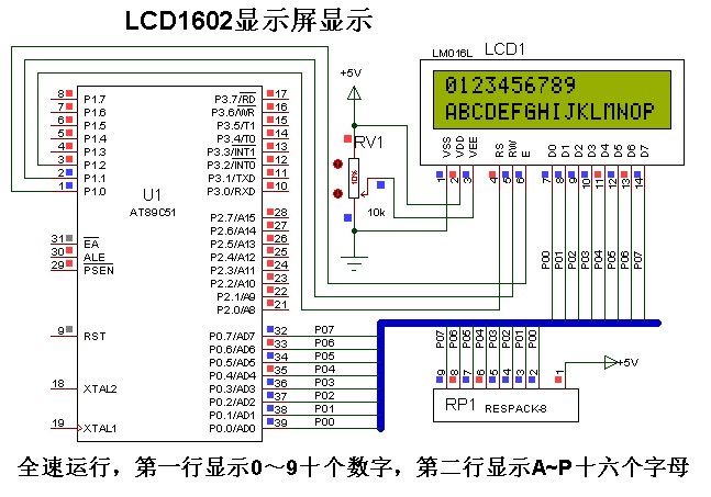

实例67  LCD1602显示屏显示
Proteus仿真一下,确认有效。
实例61 LCD1602显示屏显示.rar (49.26 KB, 下载次数: 23)
以上摘自张志良编著《80C51单片机仿真设计实例教程——基于Keil CProteus》清华大学出版社ISBN 978-7-302-41682-1。书中电路和程序设计有详细说明,程序语句条条有注解。
