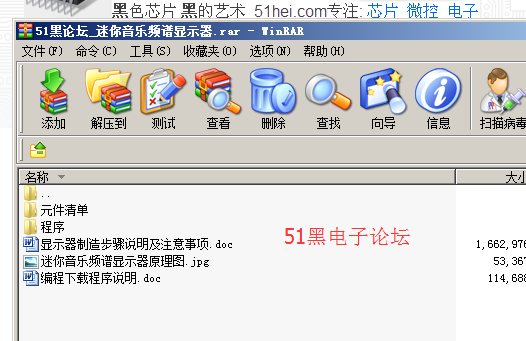

所有制作资料打包下载:
迷你音乐频谱显示器.rar (1.81 MB, 下载次数: 526)

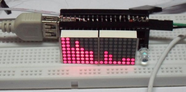

实现功能:
# 电路制作简单,无需PCB板,只需元器件,采用USB 接口供电
# 采用LED点阵16*8显示,随音频变化而起伏显示
# 自动增益校正功能,音量调大调小都不会过满显示或显示过少(当然,音量也不能太小了。输入音量过小、电平比较低时,可以把音响的音量调小一点,音源的音量调大一些)

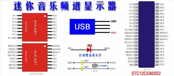

电路原理图:
管脚连接说明
单片机的1为音频信号输入端,2~9/32~39LED1点阵引脚,10~17/24~31LED2点阵引脚,18/19为晶振、电容引脚,21/22为指示灯引脚(21极,22极)
40VCC电源5V正极,20GND电源负极(也是音频信号输入负极)23为空脚悬空

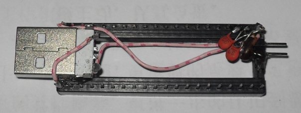

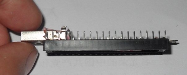

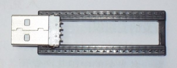

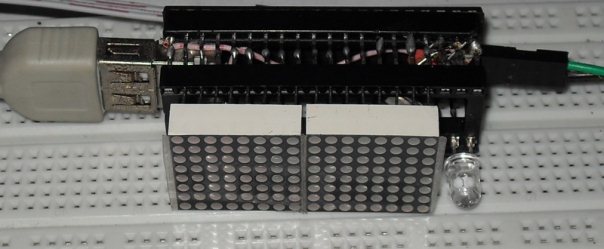

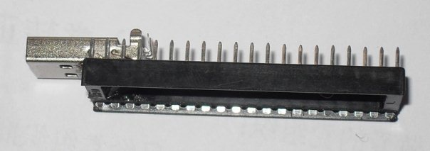

1、用热熔胶或502胶水将USB公头反向粘到芯片底座的左侧(底座缺口一侧)

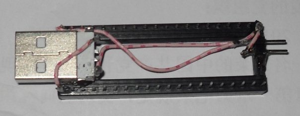

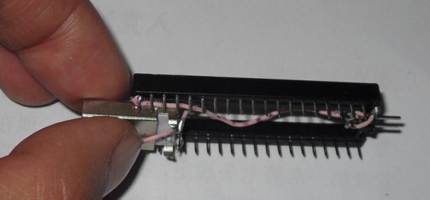

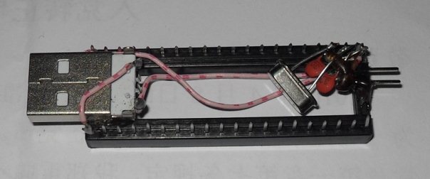

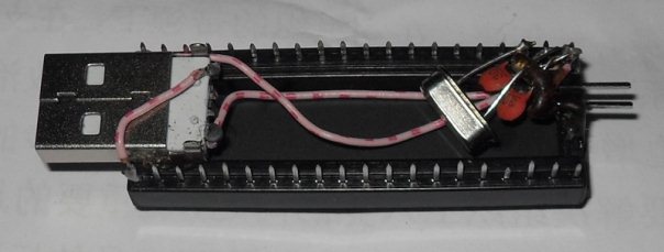

2、将USB公头上的正极连至40负极连至20,将2PIN排针粘到芯片底座的右侧(频谱接口)上端接1脚,下端接20
3、2个30PF电容连接至芯片底座的181920(一个接1820脚,另一个接1920脚)
4、32.768MHZ晶振连接至芯片底座的1819

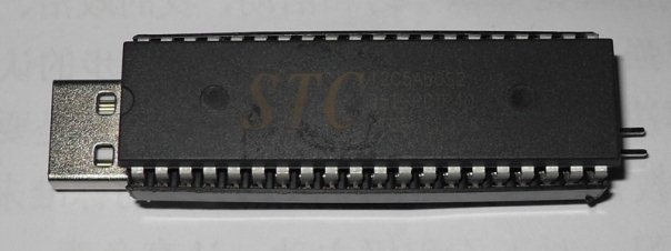

5、将芯片安放置底座上,缺口对缺口

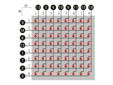

6、8*8点阵管脚识别方法:点阵旁边的字朝下,下边那行的左边开始数是第一脚,然后逆时针走一圈1~16脚,和集成块的数法一样,然后对照点阵原理图看!
点阵的识别与测试视频:http://v.youku.com/v_show/id_XMjMwODU4OTQ0.html

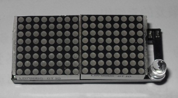

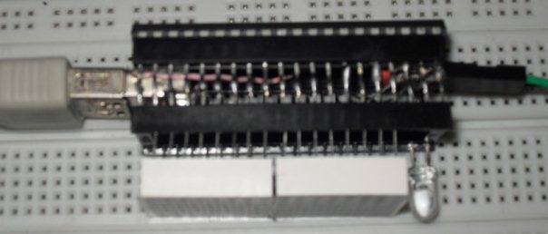

7、将2个8*8点阵安放于另一个芯片底座上,如图所示,左侧空出1列,右侧空出3,右侧底下两只脚接发光二极管(左正右负

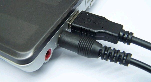

8、将两块芯片底座合并,40个管脚依次焊接到一起,USB公头接上USB延长线到电脑音频接口接上杜邦线到音频线,到音频分离器

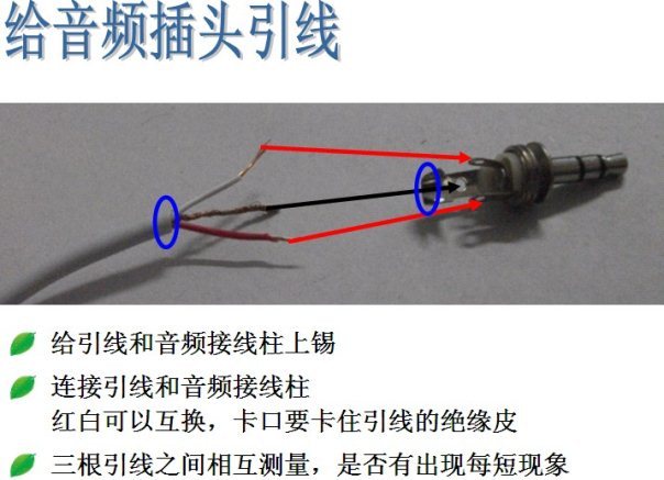

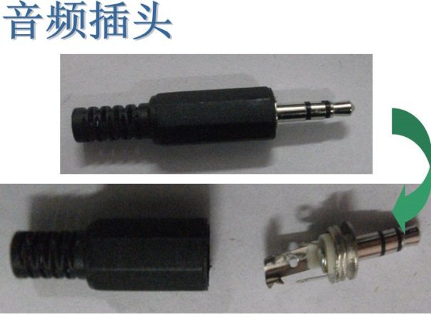

9、制作音频线:
10、一分二音频分线器可以让音乐频谱显示器与音响并联
11、音乐频谱显示器通过USB接口取电从音频接口采集音乐信号

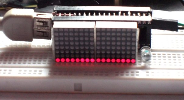

2、拔掉音频接口信号输入端(悬空),显示会满屏,拔掉音频接口信号接地端,只显示最下面一行!

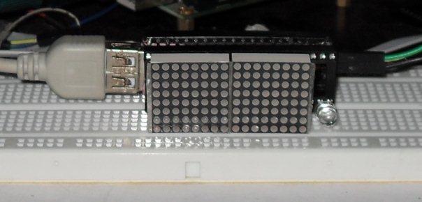

3、在静音的状态下,显示屏若时有波动,这是空中的电磁波的影响,是属于正常情况。
12、成品展示
