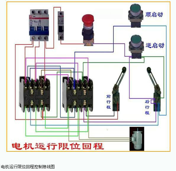

电机运行限位回程控制接线图
ID:107593 发表于 2016-3-10 20:05 | 只看该作者 回帖奖励 |倒序浏览 |阅读模式
电机运行限位回程控制接线图如下:
