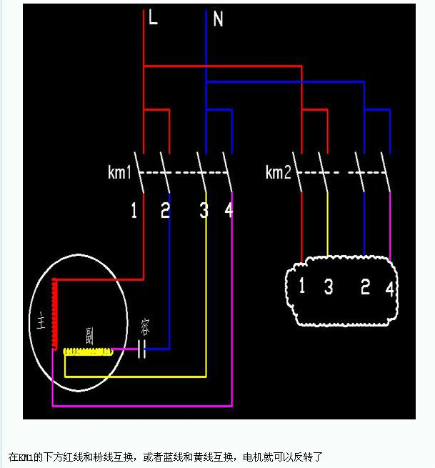

用接触器控制的,单相电机正反转的电路图如下:
