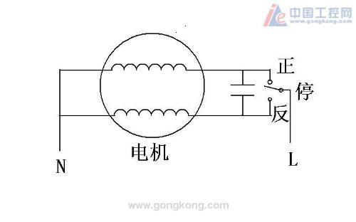

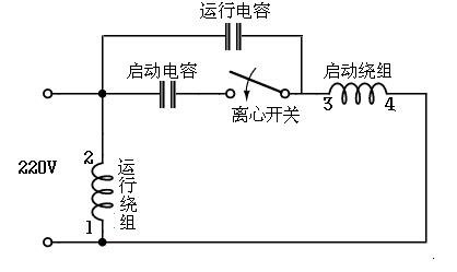

主绕组是运行绕组,副绕组是启动绕组。电容串接与副绕组且并接与主绕组,正转。
1,带有离心开关副绕组的阻值会小,如果没有离心开关副绕组的阻值会大(原因是副绕组的线径要比主绕组的细而且匝数比主绕组多)。
1,通常既允许正转,又允许反转的单相小型电机,主、副绕组的阻值是一样的。
