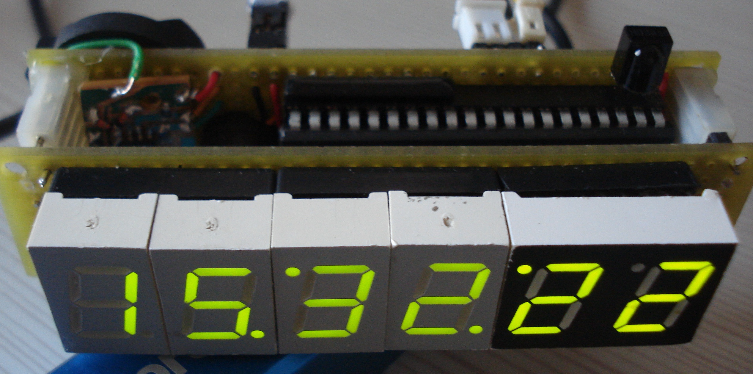

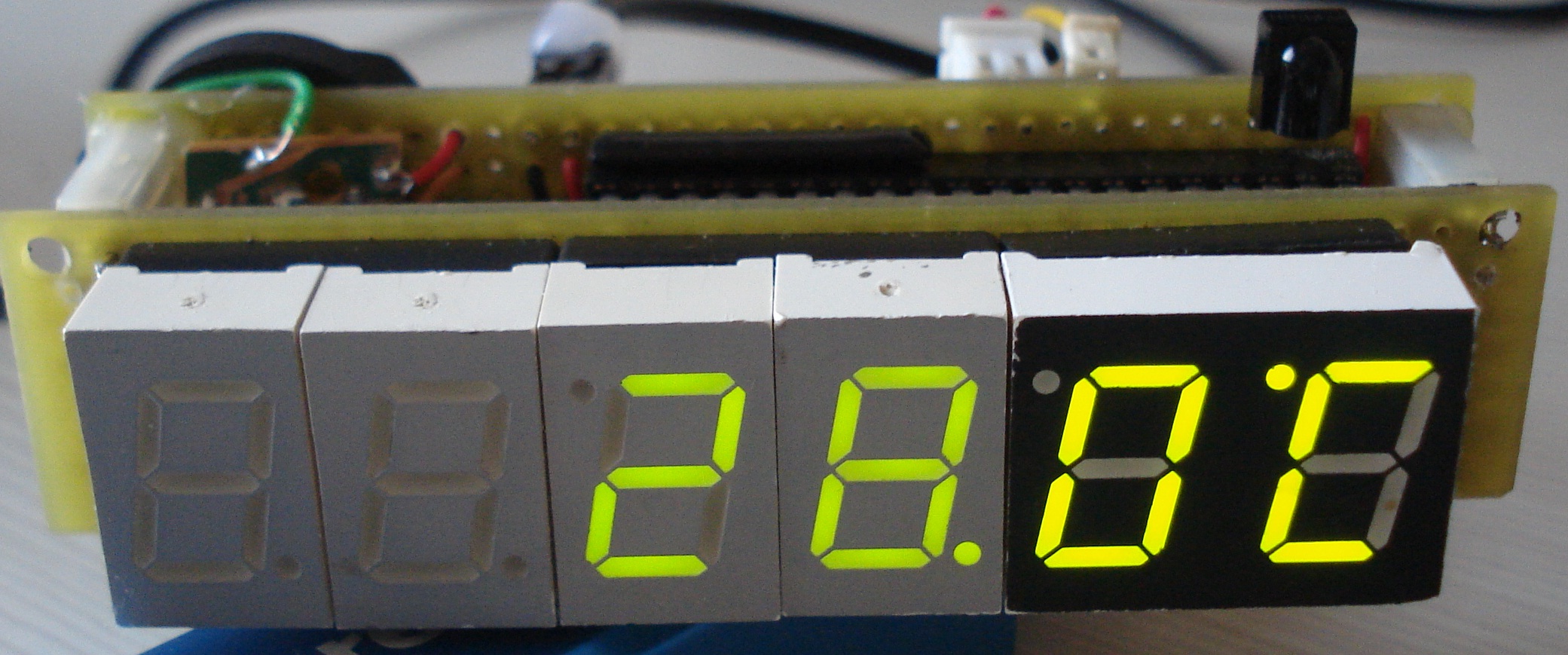

51黑电子论坛的这种制作还是蛮多的,作者为1qaz2wsx77,晒一下玩的成果。数码管是从别的机器上拆下来的,四个分体的,一个是成对的,3、5、6倒置,为能出来两个秒闪和一个温度的点C。两个板是用洞洞板做的,里面用的是从别的板子上拆下来的贴片的三极、电阻、电容,拆和焊很是费力的哟(咱是业余的,只有一把普通的电烙铁),就是为了节省间。温度采集用的是18B20,时钟用的是废板子上发现的NXP8563,也是贴片的,自己做了个小板,后面板左侧的那个小的,只这么一个,没玩三氯化铁什么的,我喜欢篆刻,用篆刻刀刻的,很是费力呀,焊更是难整,那个块太小了。整机功能包括时分秒、年月日、周秒、温度四屏显示,按键和红外摇控双控制。过程很是辛苦,也充满快乐,特别是从中学到了很多东西,遇到不懂的得新学。准备加上休眠了,可是能睡的着但整不醒,慢慢研究吧。
左后那个小板是NXP8563
电路图我就不画了,电脑上没安这个软件,再一个网上也多的是。一个51的最小系统,六个数码管是共阳的,P0口加上拉电阻段数据,P1口位数据,后面接10K电阻再接PNP三极管,如9012。数据线加一个10K的上拉电阻到正极,然后接18B20和红外光一体接收管,再就是I2C占两位,蜂鸣器占一位,没别的了。程序以前发过,只是把独立的秒闪整在显示程序里了,大家共同学习。NXP8563驱动程序:http://www.51hei.com/bbs/dpj-40545-1.html
