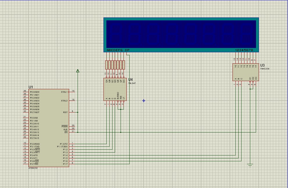

51单片机学习之多位数码管应用(Proteus 8.0模拟硬件电路)
* 创建日期:   周五 3月 18 2016
* 处理器: AT89C52
* 编译器:  Keil for 8051
* 硬件连接说明
* 74LS47段码输出经过470欧姆电阻接八位共阳数码管段码输入,74LS47的输入ABCD接IO端口P1:P10->A P11->B P12->C P13->D
* 74HC238译码器Y0至Y7接八位共阳数码管位选输入,74HC238译码器的输入端口接IO端口P1:P14->A P15->B P16->C
* 八位共阳数码管的‘点’位DP接IO端口P1:P17->DP
