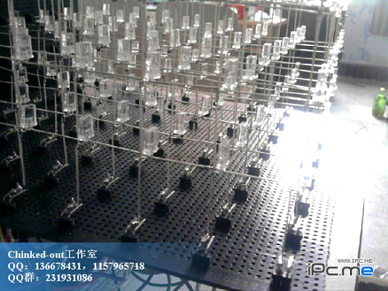

一, 灯珠焊接

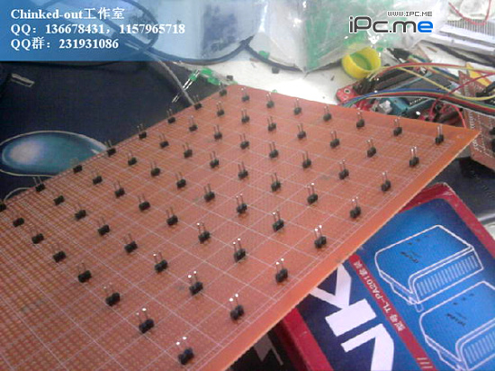

最开始的金字塔,我给大家的方案是泡沫板,现在我把焊接灯珠的方式改进了,焊接速度更快、质量更好,方法如图:

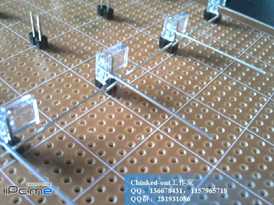

就是这个,用一张18X30CM的万能板,上面焊接上间距2.54的排针,用法如下图:横向的孔数是7个,纵向孔数是8个,这样焊接出来的灯珠间距就都是8个了
一目了然,这样就把灯珠固定好了,如果管脚的弯折方法和我图片一样的话(朝下的是正极),那么最优的方法是从右到左,从上到下排放。焊接我就不多说了,这个是最讲究的,虽然有这个模板焊接起来很方便,但焊锡一定要上好,否则开焊后还是很难搞的。温度要适当,免得烧毁灯珠,一般情况下,能把焊锡刚好溶化时的温度即可。用这种方法焊接出的点阵,要比用泡沫做模板的点阵质量更好,很少有开焊点,取下的点阵横平竖直,效率上也有了极大的提高。

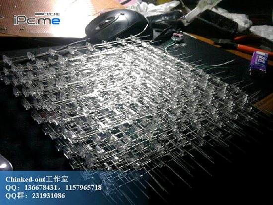

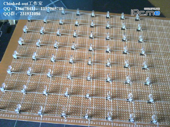

焊接好的平面如图:

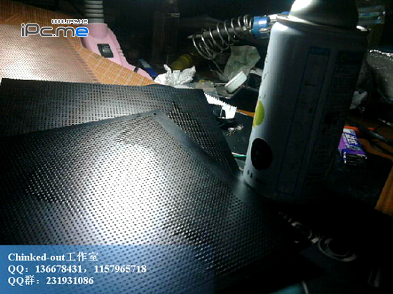

二, 灯珠组装在组装之前,先准备2张18X30cm的万能板,喷上黑色的喷漆,比较常用的那种,价格不贵,如图:
再拿出个8×8的点阵,比划一下,量好裁剪的尺寸,用斜口钳剪切还是很方便的。
然后就需要给底板和侧板焊接弯排针,间距都是8个孔,朝向请自己把握,下面是我做的图:
我想看了图后,大家都应该明白了,除了弯排针,还要给每个面的管脚都焊接上2.54的冷压端子,很容易的,东西也很便宜。这样做的好处就是非常容易拆装,第一次的时候我用的是直排针,结果就很难组装,弯排针不会影响美观。

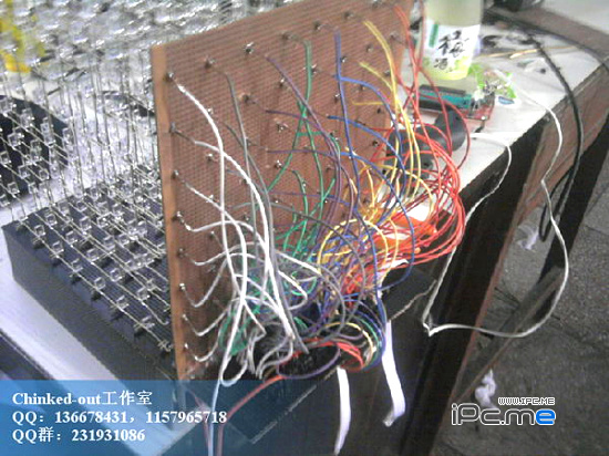

在组装之前,先要焊接底板和侧板焊接上连接线,如图:
每个面都是有64根线,我用的是以前零散、没了头子的杜邦线,长度刚刚好够的,读者可以自己做线或者买成品,买成品我觉得也不贵,成品线的好处是,一端是8P的插座,另一端是裸线,直接焊接就好。
这个过程还是相当漫长的,我焊接512个灯珠用了三个下午,底板的焊接和接线同样是三个下午,可以说,老老实实的焊接的话,还是需要一周的时间的,我希望喜欢DIY的朋友们要有耐心,过程肯定是枯燥乏味的,但成功的喜悦也是难以言喻的。
三, 驱动电路看上面的图大家就应该知道了,我延续了以前金字塔的焊接方法,只不过这次是8输入全部并联,没有递减到1,输入的并联还是用的废弃管脚,焊接起来没什么难度,之所以用2组驱动,是考虑到了电流,每个面的电流还是不小的,8个面组合起来电流就更大了,单片机自己的驱动能力是远远不够的,一组的驱动也是不够的,这是我实际测试过的结果。所以还希望大家不要嫌麻烦,当然我更期待网友给出更好的解决方案,既能节约IC也能减少焊接的工作量。
四, 总装和美化这些工作都完成后,就是把每个面的灯珠组装上去了,实在是没什么难度,如果后期发现有坏点现象,拆卸也很方便的,补焊就是。然后就是根据原理图把后面的总线连接到245的输出上,每个面64跟线,64个输出与之对应。
初装好后,就是这样了:
后面就是美化了,软件调试过后,硬件可以正常工作的话,就开始美化,把线都整理好,用热熔胶固定,在围上护板,把电路遮挡起来。我得承认,我没老外做的好,但毕竟人家用的是16位单片机,驱动方式不一样的,自然电路不一样,这个电路还算是复杂的,不过原理简单,程序设计上也没什么难度。
