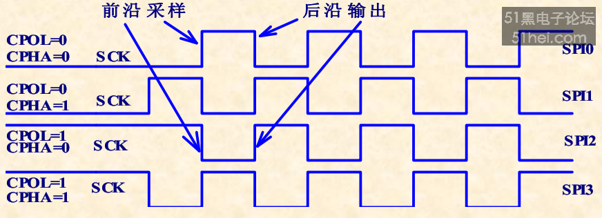

单片机为了和外设进行数据交换,根据外设工作要求,单片机输出时钟信号有几种不同的状 态。
(1)时钟极性(CPOL)定义了时钟空闲状态的电平。 CPOL=0:时钟空闲状态为低电平。 CPOL=1:时钟空闲状态为高电平。
(2)时钟相位(CPHA)定义数据的采样时刻。 CPHA=0:单片机在每个时钟周期的第一个跳变沿(上升或下降) 采样外部数据,第二个
跳变沿输出数据。
CPHA=1:在每个时钟周期的第一个跳变沿(上升或下降) 输出数据,第二个跳变沿采样 外部数据。
时钟极性(CPOL)和时钟相位(CPHA)的组合可形成四种不同的数据传输时序,如下图所示。
前沿采样后沿输出

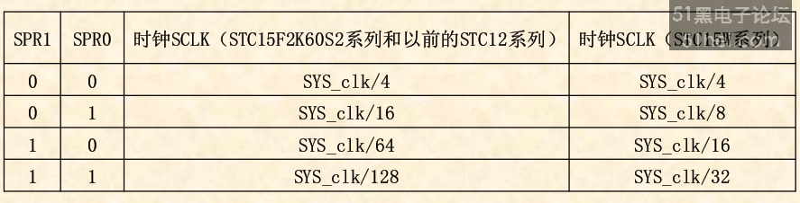

SPR1与SPR0:主机输出时钟速率选择,见下表。
说明:SYS_clk表示CPU运行时钟,若没进行分频设置(默认值),SYS_clk就是内部R/C时钟
或外部晶振频率,作为主机方式,上面4种配置方式都可以稳定工作,但建议时钟频率一般不 要超过3M,这样既可增强SPI传输稳定性又能减小高频信号对电路板上其它器件产生干扰。对 于从机,时钟速率设置无效,它完全是由主机时钟频率控制,从机能接受的时钟频率要求控 制在SYS_clk/4以内,比如主机和从机都使用内部R/C时钟33.1776MHZ,主机和从机最高允许
时钟频率率33.1776/4≈8.3MHz。

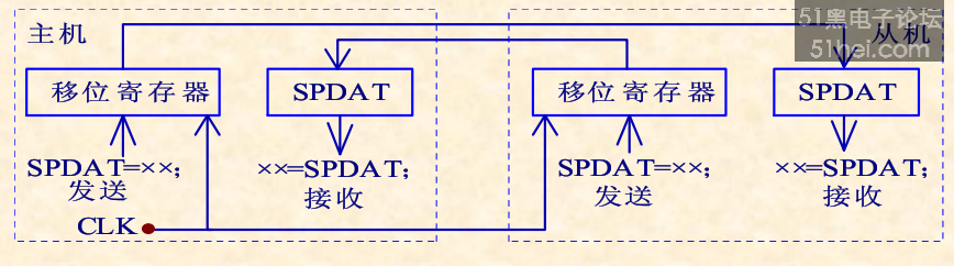

重点说明:如下图所示,SPDAT是SPI接口内部移位寄存器配备的一个数据缓冲寄存器,其物 理地址与移位寄存器一样,当对SPDAT进行读操作时,读取的是缓冲寄存器中的内容,当对 SPDAT进行写操作时,数据将被直接写入移位寄存器并启动发送过程。

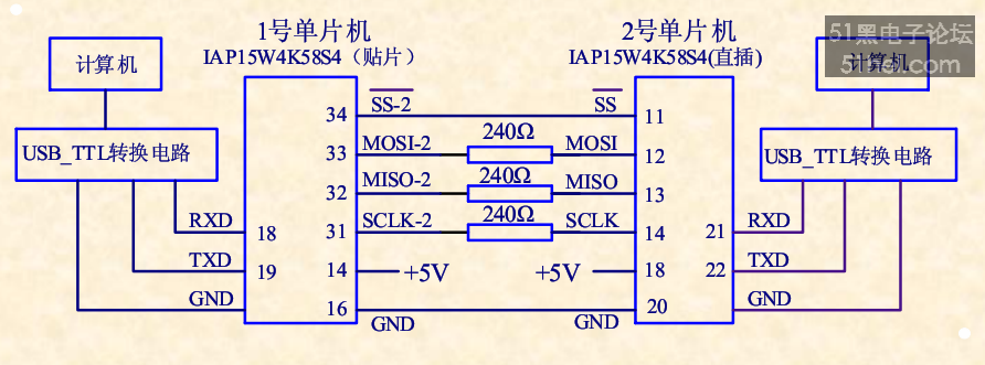

(1)单主机-单从机通信方式(从机不用片选),硬件电路如图所示。
程序功能说明:
计算机向主单片机(1号)发送一个字节数据,主单片机的串口每次收到1个字节数据后就立 刻将这个字节通过SPI口发送到从单片机(2号),同时,主单片机收到从单片机发回的一个 字节,并把收到的这个字节通过串口发送到计算机,可使用串口助手观察实验结果。 从单片机SPI口收到数据后,把收到的数据(SPDAT中读出的内容)放到自己的移位寄存器中
(对SPDAT写入数据),当下一次主单片机发送一个字节过来时把数据发回到主单片机,R/C
时钟频率22.1184MHz,计算机串口波特率设置为9600、n、8、1,十六进制发送与接收。
