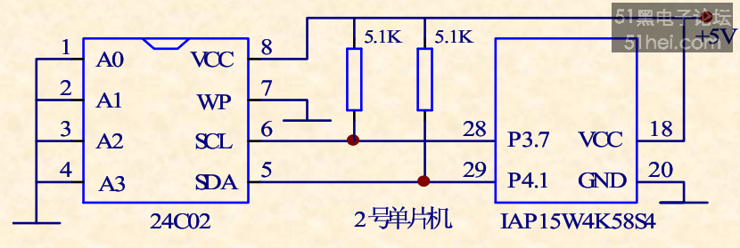

24C02与单片机的连接电路如下图所示。

② 根据实际硬件连接修改引脚定义。在IIC.H中有如下语句,可设置为任意IO口,注
意上拉。
sbit SCL=P3^7; // 串行时钟(代码包必须)
sbit SDA=P4^1; // 串行数据(代码包必须)
③ 根据硬件修改从机地址。在24C01_02.H中有:#define SlaveADDR 0xA0 // 从机 地址格式为:1010 ***0。其中的***对应器件引脚 A2A1A0,,用于设置器件地 址,当硬件上A2A1A0接GND时, ***=000。

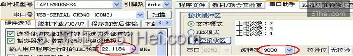

例6.5利用24C02记录单片机上电次数(使用工作组方式)
头文件代码如下:

// 芯片硬件地址、存储单元地址、数据组、写入字节数 UART_init(); UART_Send_StrNum("上电次数:",Power_up.times);
// 串口输出上电次数,波特率:9600 /22.1184MHZ
while(1);
结果如图所示。

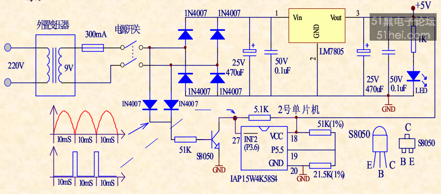

例6.6 利用24C02断电瞬间存储数据。断电存储就是在系统断电瞬间保存RAM中的重要数据 到EEPROM,在下次系统上电时再读出EEPROM中的数据并运行,断电检测电路原理如图所 示。
利用单片机外中断检测交流电源的有无,交流供电正常时INT2每10mS进入一次中断,在中断
程序中重装定时器T1初值让定时器一直不产生溢出中断,交流断电时,定时器计数值不断增 加直到溢出,溢出中断程序中单片机立即保存数据到EEPROM 。定时器定时时间要求大于
10mS即可,比如取12或15mS,另外特别注意单片机外中断引脚必须外接上拉电阻。
对于现在主流的STC15W系列单片机,通常都具有内部比较器与DataFlash存储器,可直接 代换24C系列存储器使用,断电检测电路更加简单,如上图单片机VCC与GND间接2只电阻即可。
