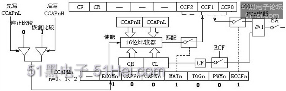

2 16位定时器模式
16位定时器模式的结构如图8-3所示,定时精度与16位自动重装的通用定时器相 同,但为了得到需要的输出频率,通常要在中断函数中修改CCAPnH、CCAPnL递 增步长值,并且必须让CPU反复中断,使用不如通用定时器方便。
通过置位寄存器CCAPMn的ECOMn和MATn位,可使PCA模块用作定时器,为了得到需要的输
出频率,通常要在中断函数中修改CCAPnH、CCAPnL递增步长值,因此需要置位ECCFn打开 中断。PCA计数器[CH,CL]每隔一定时间自动加1,时间间隔取决于选择的时钟源。例如, 当选择的时钟源为SYSclk/12时,每12个时钟周期[CH,CL]加1,当[CH,CL]增加到等于捕 捉/比较寄存器[CCAPnH,CCAPnL] 的值时,CCFn=1,产生中断请求,如果每次PCA模块中 断后,在中断服务程序中给[CCAPnH,CCAPnL]增加一个相同的数值,那么下一次中断来临 的间隔时间T也是相同的,从而实现了定时功能,PCA计数器计数值与定时时间的计算公 式如下:
PCA计数器计数值(CCAPnH、CCAPnL设置值或递增步长值)= 定时时间/计数脉冲周期
= 定时时间*计数脉冲频率 假设,系统时钟频率SYSclk = 22.1184MHz,选择的时钟源为SYSclk/12,定时时间T为
5ms,则PCA计数器计数值为:T*(SYSclk/12)= 0.005*22118400/12=9216 = 2400H,也 就是说,PCA 计数器计数2400H次,定时时间就是5ms,这也就是每次给[CCAPnH,CCAPnL] 增加的数值(步长)。

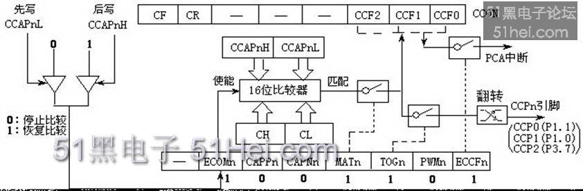

3 高速输出模式
高速输出模式的结构如图8-5所示,原理与16位定时器模式几乎完全相同。
当PCA计数器CH、CL的值与模块捕捉/比较寄存器CCAPnH、CCAPnL的值相等时,PCA模块的输
出引脚CCPn将发生翻转,要激活高速输出模式,CCAPMn寄存器的ECOMn、MATn、TOGn位必须 都置位,为了得到需要的输出频率,需要在中断函数中修改CCAPnH、CCAPnL递增步长值, 因此需要置位ECCFn打开中断。
= 定时时间×计数脉冲频率 = ((1/Fout)/2)×计数脉冲频率 = 计数脉冲频率/(2×Fout) 其中Fout表示PCA模块n输出时钟频率。比如系统时钟频率SYSclk = 22.1184MHz,选择的时 钟源是SYSclk/2时,要求在CCPn引脚输出100KHz的方波,CCAPnH_CCAPnL递增步长值 = (22118400/2)/(2×100000)=55.296,四舍五入取整得55,即十六进制37H。

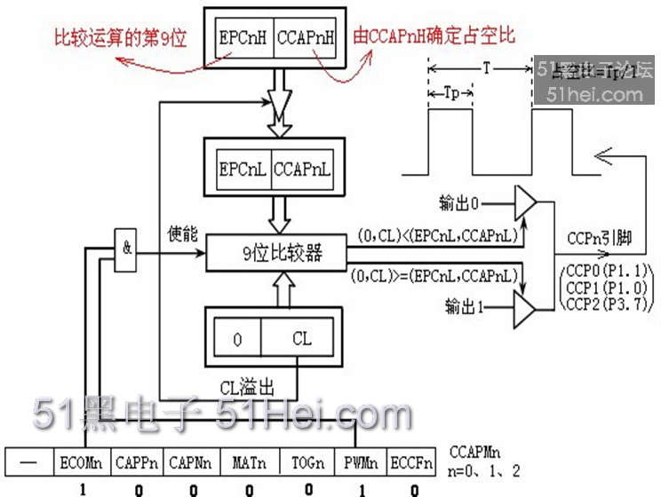

4 脉宽调节模式
PWM意为脉冲宽度调制,可用于调整输出直流平均电压,对于矩形波而言,输出平均压等 于峰值电压×占空比,占空比是一个脉冲周期内高电平时间与周期的比值,例如,峰值电 压等于5V,占空比等于50%的方波信号平均电压等于2.5V,也就是万用表直流档测量得到 的电压值,8位PWM模式结构如图所示, PWM输出不需要使用中断。
定时器CL确定输出频率
要使能PWM模式,模块CCAPMn寄存器的ECOMn和PWMn位必须置位。
{0,CL[7:0]}与[EPCnL,CCAPnL[7:0]]进行比较,当{0,CL[7:0]}中的值小于
{EPCnL,CCAPnL[7:0]}时,输出为低,当{0,CL[7:0]}中的值等于或大于
{EPCnL,CCAPnL[7:0]}时,输出为高,当EPCnL=0且CCAPnL=00H时,PWM固定输出高,当 EPCnL=1且CCAPnL=FFH 时,PWM固定输出低。
PCA时钟输入源可以从以下8种中选择一种:SYSclk/12、SYSclk /8、SYSclk /6、 SYSclk /4、SYSclk /2、SYSclk、定时器0的溢出、ECI/P1.2输入。
PWM输出占空比由{EPCnL,CCAPnL[7:0]}确定。
8位PWM的周期 = 计数脉冲周期×256
8位PWM的频率 = 计数脉冲频率/256
8位PWM的脉宽时间(高电平时间)= 计数脉冲周期×(256-CCAPnL)
8位PWM的占空比 = 脉宽时间/PWM周期 = (1- CCAPnL/256) ×100% 如果要实现给定频率的PWM输出,可选择定时器0的溢出作为PCA的时钟输入源。当某个 I/O 口作为PWM使用时,该口自动切换到强推挽输出模式。
例8.5 利用PCA 模块实现占空比固定的PWM输出。
说明:利用PCA模块0实现在P1.1输出占空比固定的PWM信号,假设R/C时钟频率Fosc = 22.1184MHz。
#include "STC15W4K.H" // 包含STC15W4K寄存器定义文件
void initPWM()
CMOD=0x80; // #10000000B 空闲模式下停止PCA计数器工作
// 选择PCA时钟源为Fosc/12,禁止PCA计数器溢出时中断 CCAPM0=0x42; // 设置PCA模块为PWM输出方式。
CR=1; // PCA计数器开始运行
void main()
initPWM();
CCAP0H=0x20; // 脉宽控制
while(1); // 让程序停在这里。
实验结果:用万用表测量P1.1输出频率为7.210KHz,占空比为87.5%。理论计算P1.1频率=计数脉冲 频率/256 = 22118400/12/256=7.2 KHz,占空比=(1- CCAPnL/256) ×100%=(1-32/256)
×100%=87.5%。可见理论计算与实际结果是一致的。
