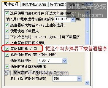

外部RST引脚复位就是从外部向RST引脚施加大于100uS宽度的高电平复位脉冲,外
部高电平消失后,单片机从系统ISP程序下载监控区启动,因此可以使用P5.4/RST引脚外 接常开按键到VCC的方式实现不断电下载程序(先点下载,后按复位键),这样可提高程序 下载速度。P5.4/RST引脚出厂时被配置为I/O口,要将其配置为复位引脚,需要在ISP下 载程序时设置(如上图),需要注意的是在ISP软件中改变了P5.4口的设置后,程序下载 到单片机并不立即生效,需要给单片机断电重启后才生效,ISP软件中的很多设置都是这
样的,测试过程注意断电重启才生效的问题。

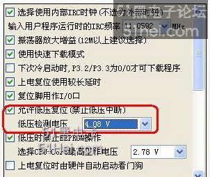

3 内部低压检测复位
为防止电源接通与断开瞬间系统供电不稳定状态引起程序功能混乱(部分 外围器件供电不在要求范围内),在要求比较严格的运用中建议使用低压检 测复位,当电源电压VCC低于内部低电压检测门槛电压时,单片机产生复位, 当VCC高于内部低电压检测门槛电压时,单片机解除复位状态并恢复正常工 作,要使用此功能,前提是在STC-ISP软件下载程序时,允许低电压检测复 位,低压检测门槛电压就是复位门槛电压,IAP15W4K58S4单片机内部低压检 测门槛电压可设定范围是:2.03V—4.08V。

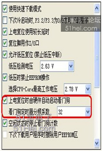

4 看门狗复位

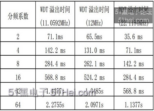

在工业控制、汽车电子、航空航天等需要高可靠性的系统中,为了防止系统在异常情况下 受到干扰,CPU程序跑飞,导致系统长时间异常工作,往往需要在系统中使用看门狗电路,看 门狗电路的基本作用就是监视CPU的工作,正常工作时,单片机可以在规定的时间内复位看门 狗(即喂狗),时间只要不超出看门狗电路的溢出时间即可,当系统进入死循环或者执行到无 程序代码区造成死机时,单片机就会停止喂狗,超过一定时间后,看门狗电路就会强制系统 复位,使系从新开始运行,要使用此功能,需要在STC-ISP软件下载程序时开启看门狗,开启 看门狗后程序必须不断地在规定的时间内喂狗,注意:看门狗一旦开启,单片机执行任何指 令都无法将其关闭,必须断电才能关闭。狗定时器溢出时间由ISP软件的分频系数确定(见下 页表格)。
具有看门狗的程序示例。
