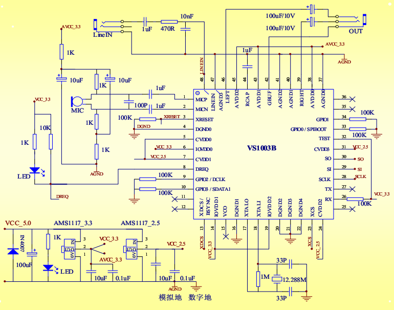

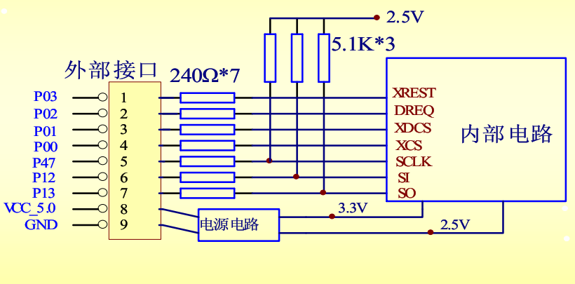

1 电路图
1号单片机与VS1003的接口电路

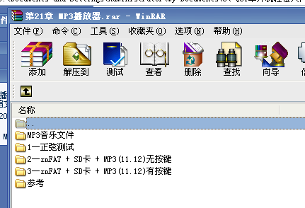

所有完整源码下载: 第21章 MP3播放器.rar (9.79 MB, 下载次数: 118)
