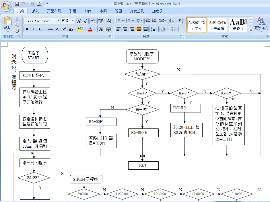

流程图:

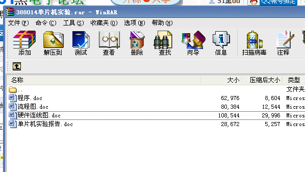

本实验所有资料打包下载: 单片机实验.rar (55.34 KB, 下载次数: 7)

二.     硬件连线图 (附录1)
三.     程序流程图 (附录2)
四.     程序 (附录3)
五.     操作说明
系统上电显示“LLLLLLLL”后,立即从初始时间7:56:30开始运行。当按下键盘last键后,进入修改模式,此时数码管对应小时的位置闪烁,时间不停,再按一下last,退出修改模式,显示正常。
在修改模式下:按下next键,转换要修改的位置,由数码管相应的位置闪烁,可知将要修改的是小时,分钟,还是秒,此时间也不停止;按下shift键,时间停止,相应的位置加一,如果指向秒的位置则清零,实现修改时间的功能。修改完毕,再按一下last,退出修改模式,显示正常。

  316. NEXT5:
  317.        POP ACC
  318.        RET
  319.
  320. INIT8279:
  321.           PUSH ACC
  322.           PUSH R2
  323.           PUSH R1
  324.           MOV R1,#20H
  325.           MOV R2,#08H
  326.           MOV DPTR,#Z8279
  327.           MOV A,#LEDWRO
  328.           MOVX @DPTR,A
  329.           MOV DPTR,#D8279
  330. LOOP33: MOV A,@R1
  331.         MOVX @DPTR,A
  332.         INC R1
  333.         DJNZ R2,LOOP33
  334.         POP R1
  335.         POP R2
  336.         POP ACC
  337.         RET
  338.
  339. DELAY: PUSH 00H
  340.        PUSH 01H
  341.        MOV R0,#00H
  342. DELAY1:MOV R1,#00H
  343.        DJNZ R1,$
  344.        DJNZ R0,DELAY1
  345.        POP 01H
  346.        POP 00H
  347.        RET
  348.
  349. TORAM:   PUSH ACC
  350.          PUSH R3
  351.          PUSH R4
  352.          MOV A,R7
  353.          MOV R3,A
  354.          MOV R4,A
  355.          MOV A,#0FH
  356.          ANL A,R3
  357.          MOV DPTR,#LEDSEG
  358.          MOVC A,@A+DPTR
  359.          MOV @R1,A
  360.          INC R1
  361.          MOV A,#0F0H
  362.          ANL A,R4
  363.          SWAP A
  364.          MOV DPTR,#LEDSEG
  365.          MOVC A,@A+DPTR
  366.          MOV @R1,A
  367.          POP R4
  368.          POP R3
  369.          POP ACC
  370.          RET
  371. ;---------------------------------中断服务程序----------
  372. T0INT:
  373.        MOV TH0,#4BH
  374.        MOV TL0,#0FCH
  375.        DJNZ R2,LOOP4
  376.        MOV R2,#14H
  377.        MOV A,32H        ;加一
  378.        ADD A,#01H
  379.        DA A
  380.        MOV 32H,A
  381.        CJNE A,#60H,TRANS
  382.        MOV 32H,#00H
  383.        MOV A,31H
  384.        ADD A,#01H
  385.        DA A
  386.        MOV 31H,A
  387.        CJNE A,#60H,TRANS
  388.        MOV 31H,#00H
  389.        MOV A,30H
  390.        ADD A,#01H
  391.        DA A
  392.        MOV 30H,A
  393.        CJNE A,#24H,TRANS
  394.        MOV 30H,#00H
  395.
  396. TRANS:            ;拆分送入20H开始的数据段
  397.        MOV R1,#20H
  398.        MOV R7,32H
  399.        LCALL TORAM
  400.        MOV R1,#23H
  401.        MOV R7,31H
  402.        LCALL TORAM
  403.        MOV R1,#26H
  404.        MOV R7,30H
  405.        LCALL TORAM
  406.        ;CJNE R6,#00H,LOOP4
  407.        LCALL INIT8279   ;显示
  408.
  409.        CJNE R4,#00H,PPP     ;如果无报警,灯灭
  410.        CLR P1.0
  411.        SJMP LOOP4
  412. PPP:       INC R4       ;有报警,r4加一,计时
  413. LOOP4:     RETI
  414. LEDSEG: DB 3FH,06H,5BH,4FH,66H,6DH,7DH,07H
  415.         DB 7FH,6FH,77H,7CH,39H,5EH,79H,71H
  416. TIMETABLE: DB  08H,00H,00H
  417.            DB  11H,30H,00H
  418.            DB  12H,30H,00H
  419.            DB  17H,00H,00H
  420.            DB  17H,10H,00H
  421.         END
