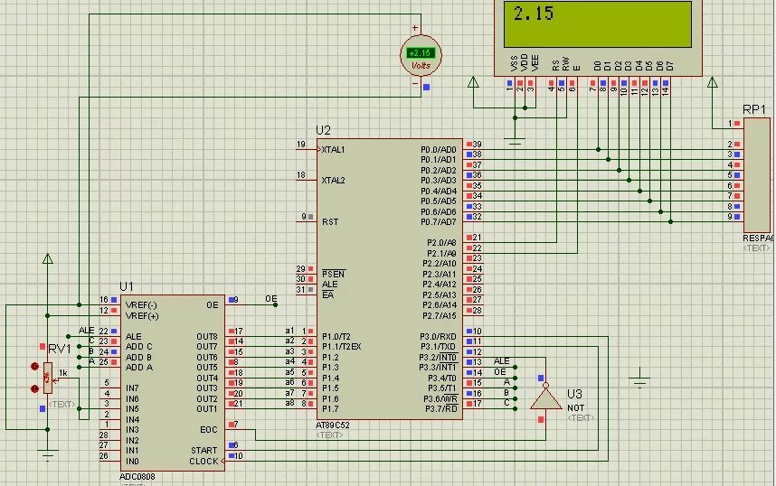

提供汇编和c语言2个版本的程序 电路图在最下面

ID:397940 发表于 2018-9-22 16:00 | 只看该作者
老哥,你确定这个程序是对的吗?
