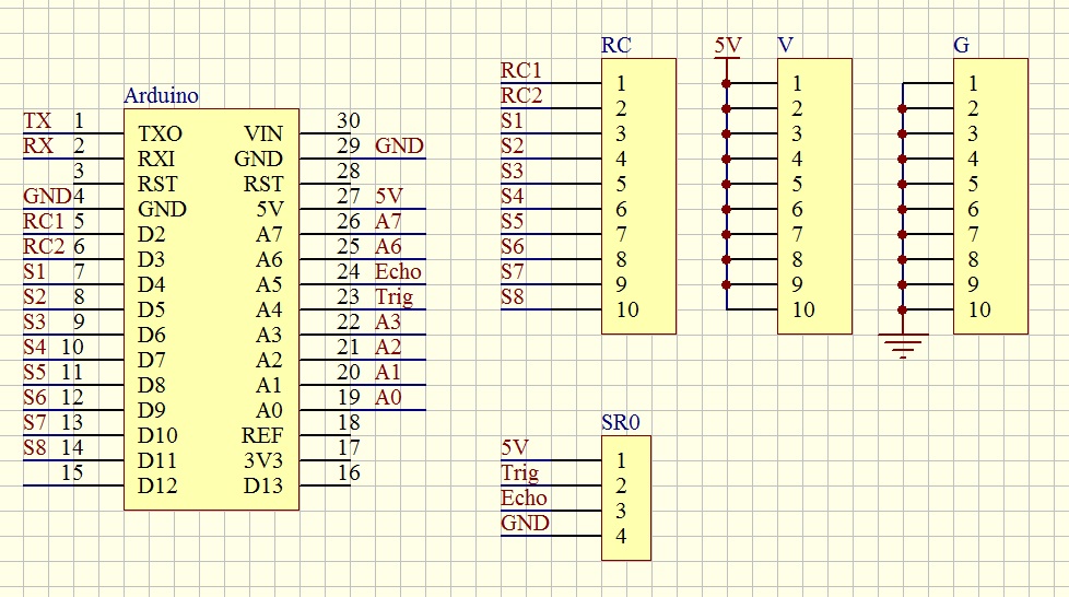

避障扩展板原理图:
这里的程序只做了接近距离的比例避障,大家可以考虑加速接近速度项,这样就成了类似PD算法了。
进一步的扩展方法可以使用原理图中的RC1对接收机的PPM信号进行解码,这样就可实现 8 通道接收信号的中断实时处理,也可以做更多、更丰富的扩展功能了。
