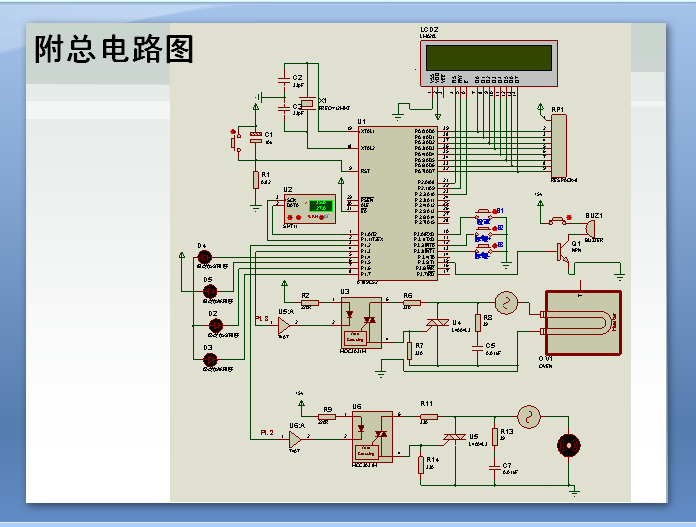

仓库温湿度课程设计,单片机at89c52,lcd020显示
仓库温湿度课程设计,单片机at89c52,lcd020显示,包含原理图,硬件电路设计,,采用sht11温湿度采集模块,集成化高,简洁好用。
仓库温湿度课程设计电路图

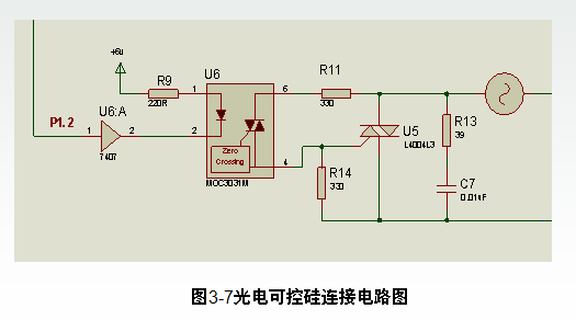

5、光电可控硅电路设计
        光电耦合器是以光为媒介传输电信号的一种电一光一电转换器件。它由发光源和受光器两部分组成。把发光源和受光器组装在同一密闭的壳体内,彼此间用透明绝缘体隔离。发光源的引脚为输入端,受光器的引脚为输出端。

•系统以8052单片机设计了一个温室的温湿度自动控制系统,对实时温湿度进行采样显示,并通过判断其是否越限对其采取相应的措施使其降到或升到合适的范围。
•整个系统由单片机、温湿度传感器、显示模块、报警器、温湿度调节系统以及按键电路等6部分组成。用户预先输入温湿度报警值到程序中,该值作为系统阈值。温湿度传感器监测值传输给单片机,当单片机比较监测到的数值超出所设定阈值时,驱动蜂鸣器报警,并为温湿度调节系统提供控制信号,实现自动控制。温湿度调节系统包括加热模块和通风模块。
