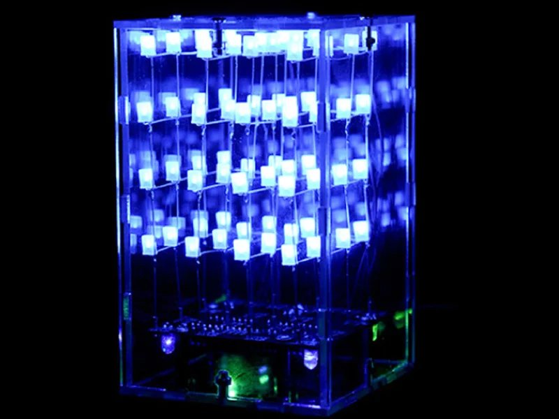

8×8×8光立方程序、原理图及PCB等制作资料
        这是从一个网友给你的8×8×8光立方程序、原理图及PCB等制作资料,感觉比较好,特此将该制作资料分享给大家,下载: 8×8×8光立方程序、原理图及PCB等.rar (3.52 MB, 下载次数: 250)
光立方的效果视频:
元件名称
参数规格
数量
AT89S52单片机+管座
DIP40
1
晶振
24MHZ、32.678kHZ
各1个
电解电容
10uF
5
陶瓷电容
22P、30P
各2个
74HC573锁存器+管座
DIP20
8
ULN2803A+管座
DIP18
1
电阻
220R
70
电阻
10K、4.7K
各10个
排阻
10K
1
滑动变阻器(长方体扁形)
10K
1
白发蓝LED
(长脚)3*3mm
600个
ISP接口座
(10pin)
1
USB接口
(母口)
1
单排插
成对的,上下可接
10对
按键
10
开关
(上下按的dip6)
1
PCB 覆铜板
20*25cm
2块
固定铜柱(带螺丝)
4对
排线(8P)
10CM
1排
导线
5
