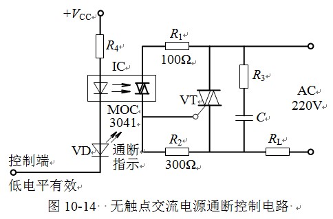

⒊ 交流电源通断控制电路
双向晶闸管的一个主要用途是自动控制交流电源的通断(无触点控制)。图10-14为无触点交流电源通断控制电路。双向晶闸管V作为主控元件控制交流电源通断,双向晶闸管在移相触发时,会产生大量谐波,对电网产生干扰。为避免这一缺陷,双向晶闸管通断控制一般采用过零触发。即在交流电压过0时,触发双向晶闸管导通。

ID:111634 发表于 2016-10-1 22:02 | 只看该作者
把上述2例结合起来,正弦波10ms过零中断,控制发出过零触发脉冲(低电平),就能控制调光。

10.3.2 微机控制触发电路
微机控制晶闸管触发电路,其技术关键是正弦交流电压过零信号的获得和触发脉冲的精确控制。
图10-10中IC2可获得正弦交流电压过零信号,触发80C51中断。
