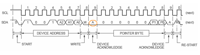

下面是单片机 P3.5 口的SDA 和SCL 在没有焊 LM75芯片时的输出波形。
按照 LM75A的数据手册,在下面的褐色标记的地方 LM75A会给出一个低电平应答。
下面是使用 TCN75 时的 SDA 测得波形,从波形可以看到有应答信号(后面也有正常的温
度数据输出)。下图中褐色标记的地方与上图中的应答信号对应。
注意下面红色标记的地方,低电平有一个小台阶,这是因为单片机和 TCN75 同时为低电平时
会把电平拉的更低,那个向下的台阶对应的点就是 TCN75 应答有效的时间点(在时钟下降沿
输出应答信号和数据) 。
