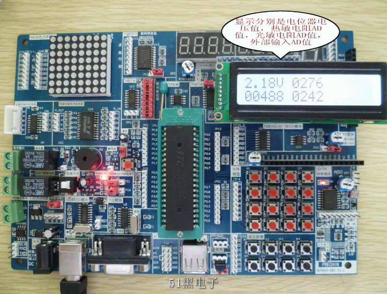

LCD1602显示PCF8591 AD值 51单片机
LCD1602显示AD值   51单片机

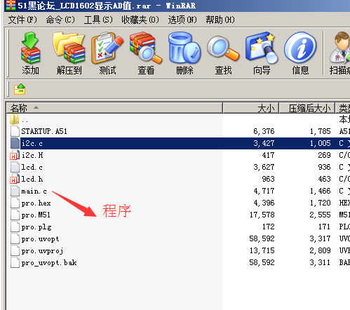

所有资料下载:
LCD1602显示AD值.rar (1.47 MB, 下载次数: 94)

参与人数 2黑币 +55 收起 理由
ENTERNAME + 5 赞一个!
收藏收藏1 分享淘帖 顶顶1 踩踩
ID:107467 发表于 2016-8-9 19:35 | 只看该作者
谢了,学习学习
ID:122133 发表于 2017-8-9 20:57 | 只看该作者
没用
显示一直不变
