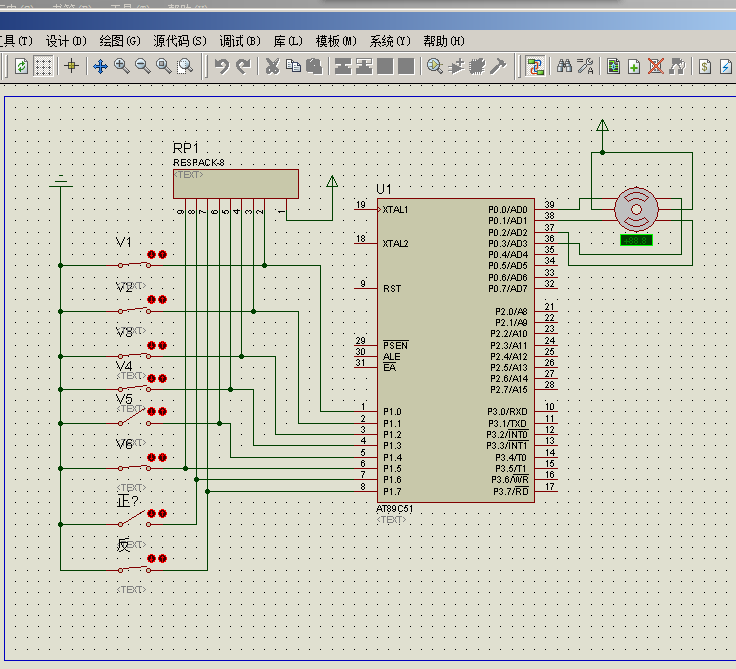

单片机控制步进电机 proteus仿真+源码

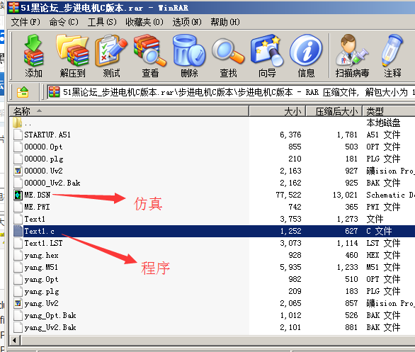

仿真文件:
下面是程序源码:

  37. void step(void)        //产生20MS的单位步时间

  46. void loop1(void)                 //采集顺时针或逆时针信号,P1.6=1,顺时针,P1.7=1,逆时针

步进电机C版本.rar (26.8 KB, 下载次数: 41)
