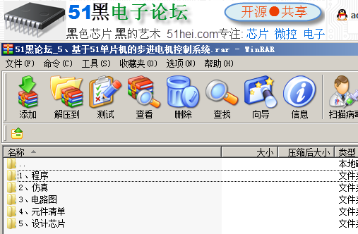

基于51单片机的步进电机控制系统 仿真 程序 原理图
所有资料下载:
5、基于51单片机的步进电机控制系统.rar (4.19 MB, 下载次数: 575)
