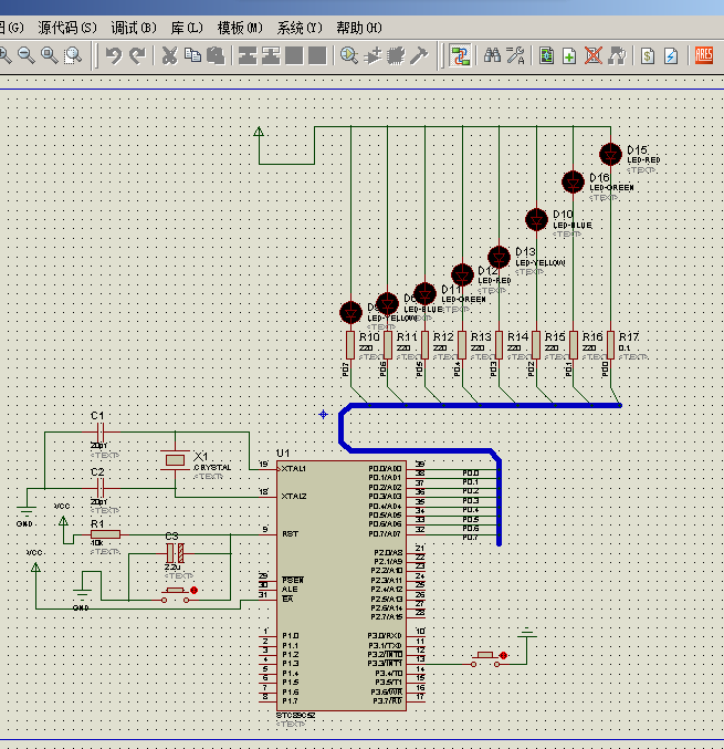

单片机流水灯仿真+程序汇编语言
单片机 流水灯 汇编语言,需要的下。
仿真原理图
单片机汇编程序

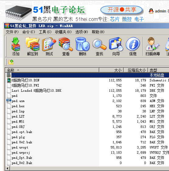

复件 LED.zip (59.11 KB, 下载次数: 23)
