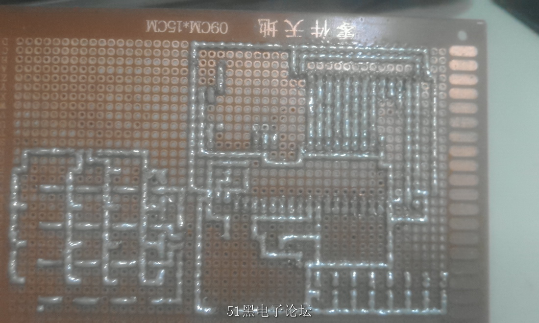

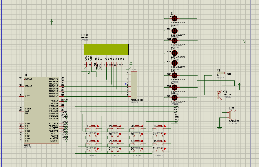

本程序是在别人的初始密码锁上修改添加的。基本全部改头换面了。
起初的设定密码,到输入密码。密码正确时,蜂鸣器响一声并打开继电器(图中没有加此模块),流水灯闪亮。开打密码锁后,自动关屏。
按14键开屏并修改密码。按10键开显示并关闭继电器。按17键开显示。按18键关闭继电器。
16为修改键,13为确定键。其他0-9为正常键码。
键码如下:
7, 8, 9,14
4 ,5 ,6,10
1 ,2 , 3,17
16, 0, 13,18
因为一开始没想要把矩阵键盘跟51核心焊在一起的,所有后来只能用杜邦线了。
电路图的i/o端口有些要自己改的,我有做过一些修改。如有不懂得地方可以加我,私聊我。

ID:123289 发表于 2016-6-9 12:13 | 只看该作者
当两个(多个)按钮同时按下时,会造成IO引却间的短路。
有的IO允许短路,有的则不可以。请考虑。
ID:123289 发表于 2016-6-9 12:16 | 只看该作者
喇叭的限流需要考虑吗。蜂鸣器可以不考虑,线圈式需要考虑。
